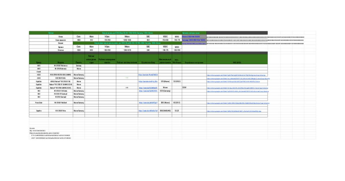

Neki dobri Rus je postavio ovu tabelu, sa svim mogućim BIOS-ima za RX5700 seriju raznoraznih proizvođača;
(linkovi za skidanje BIOS-a su na kraju tabele kranje desno)
Sa prosečnih 52.8 podiglo mi je brzinu na 57 MH/s, radi stabilno već par sati, i kopa kako treba.
