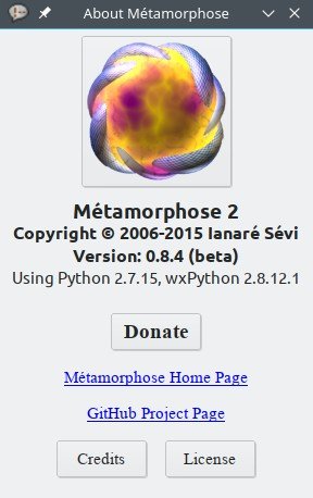

Uspeo sam da instaliram Metamorphose2 u Manjaro, prvi put ja trazio setovanje jezika , izbor jr bio 3 jezika, sad nisam isao do kraja s instalacijom nego sam napravljeni fajl instalirao ali ne sa octopi. Sad je pokazao sasvim drugi menu u kojem je ponudjeno dosta jezika i jos neka setovanja. Sad radi a kako ne znam jer python je 3.7 a oni kazu da radi samo sa pythonom < 3. moram da vidim pokretac, mozda ga poziva direktno sa pythonom <3

Da ali totalno razlicito u Manjaru, kod prve instalacije izbor je tri jezika ali posle program nije hteo da radi. Ja sam tad totalno deinstalirao i drugi put kad sam instalirao nisam zavrsio instalaciju kroz Octopi nego sam napravljeni program instalirao sa drugim programom koji je iskljucivo za programe koji se prave iz AUR-a. E taj drugi put trazio je izbor jezika ali sad je na listi bilo mnogo vise jezika i postojale su jos neke opcije za podesavanje. Posle toga program je ladno proradio uprkos tome sto je python verzija 3.7 a svuda pise da radi samo sam pythonom < 3. U nekom drugom linuxu gde mi je python 3.6 nece da radi.
Negde ima da se skine verzija novija i od 0.9 sa webupd8 ppa. Rekao bih da si nju instalirao a ona, eto, radi i sa novijim Pythonom. 🙂
Mozda je u AUR-u promenjeno u medjuvremenu pa je druga instalacija i zato radi. Naterao sam ga da radi i pod verzijom pythona > 3 tako sto kod statovanja pozovem u pokretacu python2.7 da pokrene program.
Evo gledao sam AUR nije to, verzija je metamorphose2 0.8.4-1, mora da je neki patch. Koji ti je ppa webupd8 i gde ima ta verzija > 0.9

slika pokazuje 0.84 verziju i python 2.7.15 a ja koristim Python 3.7.0 kao sto komanda pokazuje, u .desktop fajlu nema reference da poziva python 2.7.15

Pokretac:
Kod:
python2.7 /usr/share/metamorphose2/metamorphose2.py -w 3.0
Paz sad ovo 0.90 verzija sa onog ppa ali nece da radi ako u .desktop fajlu ne stavim pokretanje programa sa python2.7
I ovde pokazuje python 2.7.15 a aktivni python je 3.6.6 kako komnada pokazuje
Pogledajte prilog 258099
Python je programski jezik koji je imao trnovit prelak za verzije 2 na 3, mnogi su ostali na dvojci ali nece jos dugo. Kako bilo, jos uvek vecina distribucija odrzava obe grane, samo sto se drugacije zovu paketi zavisno od distribucije. Negde je trojka nazvana python3 a dvojka je ostala samo python dok je u slucaju Archlinuxa i derivata trojka samo python a dvojka je u paketu python2.

Evo resenja na /usr/bin je u Manjaru setovano python2 a u Kubuntu nije potrebno jer najverovatnije nema python > 3 ili je setovan python < 3 kao primarni
Kubuntu
Kod:
#!/bin/sh
PREFIX=/usr
MAIN=
#findPrefix
if [ -x /bin/rpm ]
then
  MAIN=`rpm -ql metamorphose2|grep metamorphose2.py`
  if [ -f "$MAIN" ];then
    exec python $MAIN "$@"
    exit
  fi
fi
#findPrefixEnd
#run
if [ -d "$PREFIX/share/metamorphose2" ]
then
  exec python $PREFIX/share/metamorphose2/metamorphose2.py "$@"
else
  exec python src/metamorphose2.py "$@"
fi
Manjaro
Kod:
#!/bin/sh
PREFIX=/usr
MAIN=
#findPrefix
if [ -x /bin/rpm ];then
    exec python2 $MAIN "$@"
    exit
  fi
fi
#findPrefixEnd
#run
if [ -d "$PREFIX/share/metamorphose2" ];
then
  exec python2 $PREFIX/share/metamorphose2/metamorphose2.py "$@";
else
  exec python2 src/metamorphose2.py "$@";
fi;
