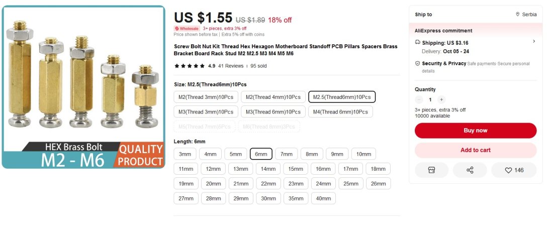

Elem, pokusavam vec neko vreme da odradim jedan DIY projekat. Ne zurim pa to traje duzi period.
Lik koji je kreirao DIY projekat, imao je gotov projekat za stampanu plocicu odradjen u KiCad-u, koja je deo tog DIY projekta.
Ja narucio stampanje plocice, i sve stiglo kako treba. E sad, problem je seldeci:
Trebaju mi 'odstojnici' tj. 'distanceri' (zensko-zenski i musko-zenski). Probao sam ove standardne koji su isli na maticne ploce, Ali ne mogu da prodju kroz 'rupu' (ovi musko-zenski).
Otisao u jednu od prodavnica elektronskih komponenti, i tamo imao izbor samo za M3. Ja licno u tom momentu nisam znao tacno koja je velicina. Kupim, probam, I nece (mala rupica na stampanoj ploci).
Nasao na AliExpress-u M2.5 i M2. Editovao sam projekat za stampanu plocicu u KiCad-u i vidim pod properties da je to 'rupica' velicine 2.7mm, sto bi trebalo da znaci da mi treba M2.5 da bi musko-zenski distancer mogao da prodje kroz nju. Daljim googlanjem sam informaciju da su M3 distanceri (i srafovi generalno) 'standard'. Da se M2.5 srece kod RPi-eva, a M2 kod Arduina.
Potraziih po netu i sve nase prodavnice elektronskih komponenti maju samo M3. Nigde M2.5 distancere.
Evo cisto da vidite kako oni konkretno izgledaju u slucaju da nisam uspeo da objasnim sta mi treba:
Da li ima negde kod nas (BG ako je moguce) distancera velicine M2.5 (2.5mm), ili da ipak narucujem sa AliEx-a, pa kad' stigne, stigne?
Meni konkretno treba:
1. par komada musko-zenski, sa duzinom tela 6mm
2. par komada zensko-zenski sa duzinom tela 12mm
3. par komada zensko-zenski sa duzinom tela 10mm

Svi su uglavnom M3 ili M2... Imao je ranije screw kit za pi, ali teško ćeš to naći kod nas. Tako da moraće da radi ali :)
Velika je verovatnoća da mozes da prosiris rupe burgijom. Nema sanse da du neki vodovi previse blizu, mada proveri dobro svakako.
To je po pola mm sa svake strane.
@twister možes i da odstampas na 3D stampaču. Neće biti neki kvalitet ali će ti raditi
@Lost GhOsT Da, izgleda da ce morati da radi AliEx.
@TwistedMind Iskreno nije mi palo na pamet. Vodovi nisu blizu, verovatno moze da se prosiri burgijom.
Interesantno da je lik koji je kreirao projekat prevideo da se M2.5 i M2 odstojniici manje srecu u poredjenju sa M3, pa nije napravio 'rupice' na plocici za M3, vec za M.25. Ili je i on mislio, 'Ako nemaju, mogu da prosire burgijom'. :)
Hvala za ideju.
@aljosa79 Vec sam to pokusao. M2 'prolazi' kroz rupicu. Trebam da probam i sa M2.5 cisto da znam da li on 'pasuje'. Ali cu ipak morati da nabavljam 'metalne' odstojnike (osim ako ne prosirim rupicu burgijom), jer mi stampac nije bas najbolje odstampao 'probni' test M2 sraf. Tj. navoj nije dobro ispao. Verovatno bi nozzle od 0.2mm bolje odstampao.
