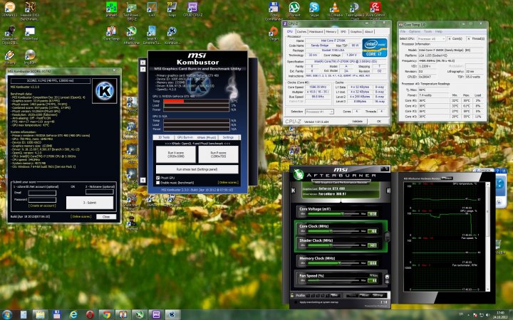

E sada temperature 🙂
Koliko sam sinoć uspeo da izvrtim testove, poprilično sam impresioniran. Svi ventilatori na po 50% obrtaja, prilično tiho.
Temperature u leru 33-35C.
Prime95 CPU od 58-62C.
GTX480 u Kombustoru celih, smešnih 45C 😀
U staroj kofiguraciji sa ventilatorima na 100% temperature u Prime-u su išle i do 80C, dok je grafička dohvatala 55C. Razlika skoro 20C, nije loše, uopšte nije loše. :d

Evo i temperatura. U leru, Prime95 i MSI Kombustor. 🙂
