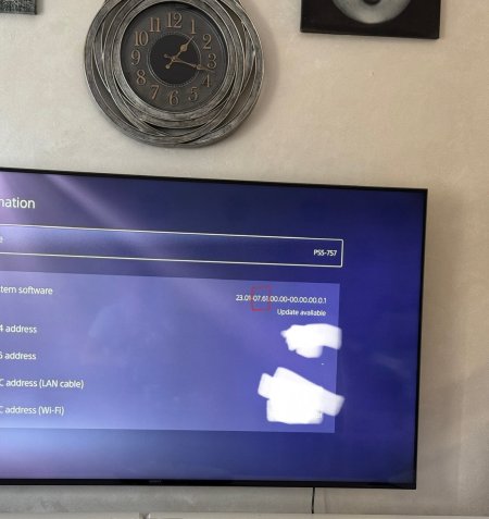

Kažu da je blizu kompletan chained jailbreak do fw 7.61
Čekamo strpljivo 😅
    180.7 KB · Pregleda: 75
Svaka čast, ja iz gluposti ažurirao na 8.0. 😅
Ja sam svojevremeno ažurirao čisto da bi sve bilo spremno kada ugrabim malo vremena da igram nešto. Pre toga je bilo neophodno ažuriranje samo za PSVR2. Bio sam na 7.61, a onda ažurirao na 8.0 i par dana kasnije pročitam tvit koji je objavio thefl0w... 😅 Ali dobro, šta je tu je.
