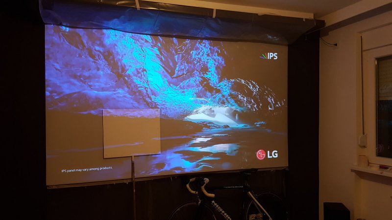

nece dace mu Aluminium malo tame... DLP projektori imaju bolju crnu chini mi se...i mislim da ce biti lepo
Sent from my SM-G935F using Tapatalk
Zapravo je obrnuto, DLP pokazuju bolje boje, a LCD crnu. Nego covece jesi li ti ofarbao to vise, daj neke slike i utiske :)
Svaka čast. Navedi konačan recept formule, i tema može odmah u stiki.
Dobro ovo izgleda. Jel ima isijavanje bele tj ono drečanje. I da li je ugao gledanja svugde isti?
moglo se ici na jos tamniju sivu, ali mislim da se u tom slucaju "gubi" bela... tj. nece bili belo belo
hunder@ ne dreci bela vise toliko i ne osvetljava prostor a crna je sada dostya bolja, nego nisam jos najlone pa oni malo daju refelxiju od gore. u svakom sludaju sve je ok, boje sam imao taman ostalo mi je jos mozda jos 150ml taman za danas sutra ako se nesto isprlja ili ogrebe.... mada ovaj gips mi je pukao na jednom mestu, kad sam imao slepce od majstora koji su mi mamurni radili drugarski...nema od toga posla...
lepi kokan@
Dulux Grey Steel 3 00NN 72/000 (900ml)
Dulux Grey Steel 4 00NN 83/000 (600ml)
Dulux Grey Steel 2 00NN 53/000 (200ml)
sve zajendo cca 1.7L farbe
i u to sam dodao 6% destilovane vode
na sve to 4 Aluminiuma 4101 Fine Base oni su po 120ml ukupno (480ml)
sve to promesao dobro i mazao dva puta valjkom sa sitnom kratkom dlakom... ali nije dobro farbati po ovim vrucinama jako brzo se susi boja sto moze npr. fleke da ostavi....
to je moja receptura!
a ja sam ove neke Dulux boje koristio za stan tako da sam ja to mesao, a najbolje je pomesati Dulux Gray Steel 1,2,3 ili 4 bilo koji ton (sto tamniji bolja crna i bolja vidljovost u osvetljenoj prostoriji), sa Aluminijumom i po internetu to ide 2x Alu (240ml
) na 960ml farbe...
Tema postavljena kao sticky :)
a moje misljenje je da je najbolje, i sigurno dobra kombinacija: 1L polu-matt beli emajl lak na vodenoj bazi, jedno 300ml ove Dulux Grey Steel 2 00NN 53/000 tamnije sive, i 5 ovih aluminiuma....
i nije lose naositi boju pistoljem na idealno ravnu podlogu, mada i valjak je ok, ali on pravi texturu.... mozda cak i daske neke nategnuti neko platno fino ili tako nesto... pa onda sa kompres. naneti, jer vaj emajl lak ugavnom ima elasticnost... a Dulux Matt vinyl je krut i hrapav... i mislim da bi jako lako pucao na meksim materijalima. i super je Huder postavio pitanje, mislim da sa preteranom reflexijom gubis svuda istu vidljivst, probao sam sa nekom srebrnom daskom... i ako se ide na tamnije sive varijante moze da se izgubi 3D, tj da bude neupotrebljiv.
Da malo ozivim temu. Malo sam se igrao sa bojama i mozda sam ubo dobar mix. Pogotovo za projekciju u prostorijama gde se ne moze totalno zamraciti prostor. Platno je uradjeno u 110inca i pokretnim manuelnim masking sistemom(u planu je da to motorizujem :) ) evo par fotkica

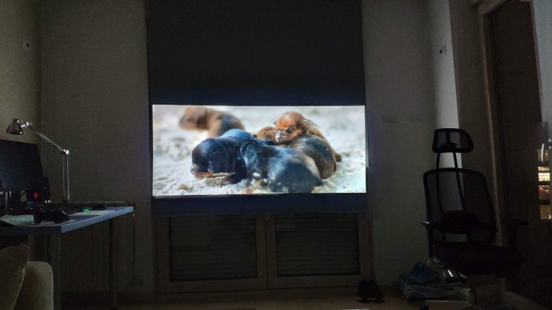

Nikako da postavim slike evo već mesec dana sam korisnik projektora, Epson EH-TW6700.
Projektujem na rol zavesu Tupplur iz Ikea, siva 180cm široka.
Odlično i za filmove i za sport, baš sam zadovoljan i kvalitetom slike i što može da se gleda u osvetljenoj prostoriji jer ne volim da gledam u potpunom mraku.
