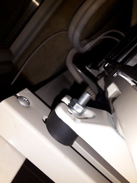

Svaki kompresor ima amortizere pa i oni na frižideru i zamrzivaču.Spoj od kompresora do amortizera treba da bude čvrst bez razmaka isto tako i od amortizera do kućišta klime.Ako možeš slikaj to ali izgleda da to pravi probleme.Ne bi trebalo da bude razmaka između šrafa i matice to je otvoren put za vibracije.

Traju meni vec trecu sezonu. Lokal, on off Housel klima 18, ispod jednog dela kuce. Pale je na hladjenje dole.To je brujalo da te bog sacuva, porucio na kp. nije bas 500, bilo je 1200 dindzi. One neke 2 cm duge, 3 cm siroke, odvojena guma od srafa. Kad smo to postavili, zivnuo sam.
Ovi kod mene su 4cm visoki i 3cm široki. U pitanju su ovi što izgledaju kao peščani sat. Platio sam ih tada ispod 500din za 4 komada. Sada vidim da su okruglo 500.
Moje ovako izgledaju, i evo trecu godinu nemam problema.
Da, 1200 dindzi su, turio sam i na Kmcc, iako mozda nije bilo potrebe, jel je na nosacu na podu od terase, al ajd.

Kazite mi vi sto ste stavljali ove amortizere, da li ste samo odvrnuli stare vijke, zadignuli malo klimu i stavili ove amortizere ? Koliko je sigurno to odraditi, moze li se sta zeznuti sa cijevima ?
Budi pažljiv, pogotovo ako su cevi direktno u zid, tada pored mase SJ imaš i veliki otpor od samih cevi. Ona strana na kojoj je kompresor je teža, dok je druga strana lagana. Menjaj jedan po jedan, dok su ostala tri samo olabavljena, kako bi imao prostor da podigneš i uglaviš amortizer. Ne sećam se kojim redom sam ih uglavljivao, da li dijagonalno ili stranu po stranu. Ali svakako kreni od neke lako dostupne jedinice, da stekneš osećaj. Imaj još jedan par ruku pored sebe, ne škodi. :)
Cas posla,prvo olabavis sve vijke i jednu stranu stavis pa drugu,a cijevi ne smeta ako iza klime ima namotano cijevi. Ja s prozora to radio a 4 sprat
Meni je prodavac napomenuo da bi donja strana vijka trebala da bude zavijena na oko 90%, a gornja na oko 60%, bar ove koje sam ja uzeo. Znaci ne zatezati skroz do kraja, da bi bilo sto manje vibracija.
Kod mene su serviseri postavljali, i zategli tako po preporuci, naravno proizvoljno i priblizno tako, i nema nikakvih problema.
Upravo me ovo zanimalo,ja sam stavljao neke gumice od motora rashladne vitrine,*** stegao ih i one se sve raširile,tako da i nisam nesto umanjio vibracije. Kad ulovim vremena stavit cu ove gore sto sam slikao pa ih necu bas stezati jako

Obavezno gumice ispod vanjske jedinice, prave gumice za klimu a ne obicni vijak kroz neki gumeni prsten.

Stavljene gumice sa prekidom i nista,nisu pomogle. I dalje se u toku rada u nekom momentu javi neki zvuk/vibracija u stanu od klime. A bas sam se bio ponadao da ce gumice rjesiti to.
