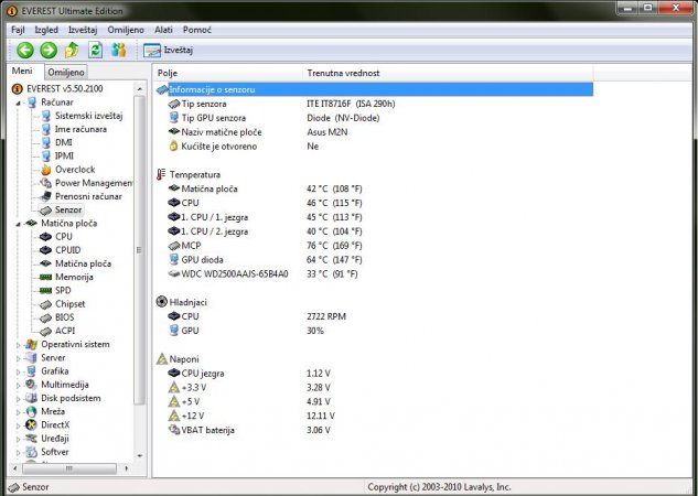

Problem je sledeći: Senzori pri paljenju registruju temperaturu od 30C. Uz malo multi taskinga (Youtube, Facebook, Office Word), temperatura skače od 40-60C s tim da se kuler na procesoru (fabrički), zahuktava u zavisnosti od temperature (na osnovu podešavanja u biosu). Kad isključim regulaciju obrtaja na osnovu temperature, tada mi vrti konstantnim obrtajima i jako se čuje tako da ne znam šta je gore od ta dva.
Plus je problem kad dostigne šezdesetak stepeni, komp zakoči na momente, strelica i sve, čuje se kuler glasno, i onda popusti... pa ako prekinem rad, temperatura spadne, kuler se stiša.
Treća slika u prilogu je screenshot senzora u računaru. Primetio sam da varira CPU Jezgra sa 1.1 na 1.3.

Procesor digne clock na 2612 Mhz pod opterećenjem, to nije sporno, i napon jezgra na sa 1.17 na 1.34V.
Iskljuci cool and quiet u biosu i rucno podesi napon procesora 1.300 ili 1.325.
Ako imas mogucnost idi i ispod 1.300.
Optereti ga sa Prime95 i prati temperature.
Ne znam koliko ce to pomoci kod pregrevanja.

Imao sam isti problem sa 5400+. Podesio napon u biosu na 1,25V i resio problem. Temperatura ide do max 64 stepena.

Kad isključim CnQ, temperatura ne spada ispod 45 u stanju mirovanja. Sada trenutno koristim samo Google Chrome, otvoren Benchmark i jos tri taba, i Winamp radi u pozaidini. Temperatura je maks 40/33 (jedno i drugo jezgro).
