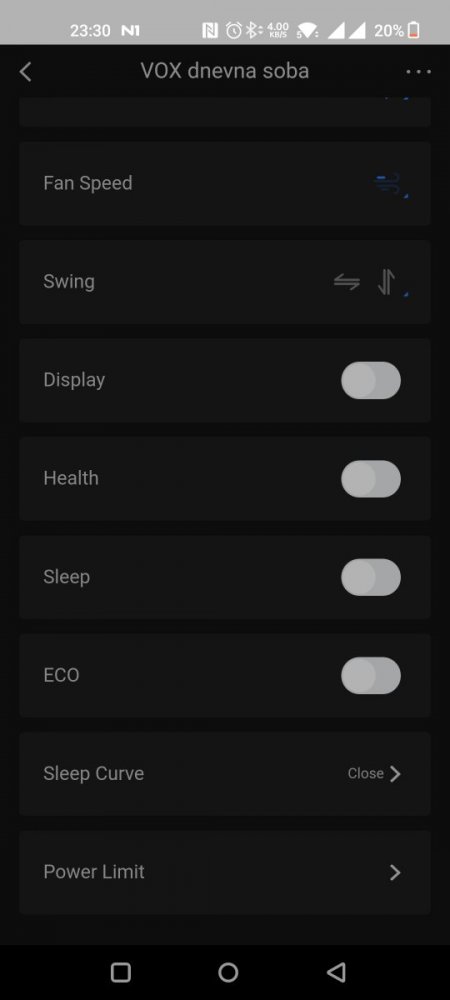

Kod mene radi AcFreedom, bez kucanja kodova. Mislim da cak ima skoro sve funkcije. Koristim wifi module na dve vox klime.

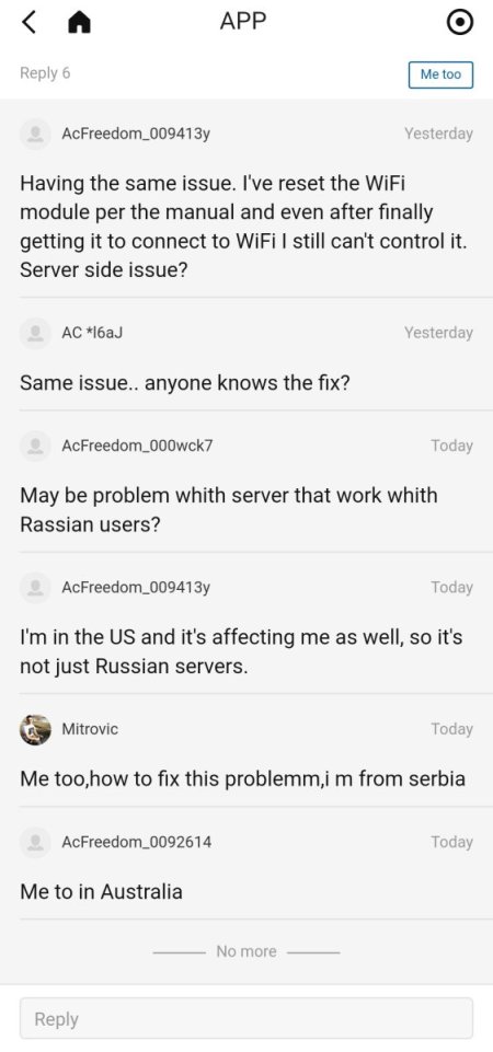

Radio sasvim normalno i odjednom u aplikaciji pise da nema konekcije,probao sam svim silama da restartujem klimu i opet se prikacim ali se nista ne desava.. probao sam i na racunar ali ne moze da prepozna sta je u pitanju..
Evo kako izgleda.. ljudi sirom sveta se zale na isto(od juce),ne znam da li jos neko ima slican problem da je na mrezi ali da ne moze klimom da upravlja telefonom 😔

Ne znam kako tebi radi,ali bih voleo da resim problem,jer sam vec poceo da trazim nov modul ili wi fi uređaj..
Ne znam da li moze preko druge aplikacije da se spoji klima?
Pokušavao sam sa više aplikacija i nijedna ne radi. Smart life koristim za sve ostale pametne uređaje ali klimu neće da pronađe. Imam ih dve Vox VOX IVA8-12JRBW1 i IVA6-12JRPCW1. Nemoguće da wifi isti dan crkne u obe.
I ja to tvrdim.. nemoguce da tek tako crkava wi fi.. usao sam u ac freedom help i ljudi sirom sveta se zale na isti problem

Imao sam isti problem sa HEAT modom i našao sam ovaj "hack". Napraviš tap-to-run automation, tamo može da se podesi HOT i onda možeš da prebaciš klimu na mod za grejanje.

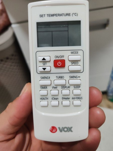

Kako da resetujem,na Health nece
