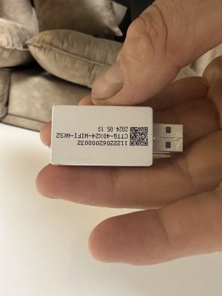

Wifi kao usb onaj ili komplet sve sa zicama da se zameni ? Meni nece nikako klima da ode u mod za povezivanje

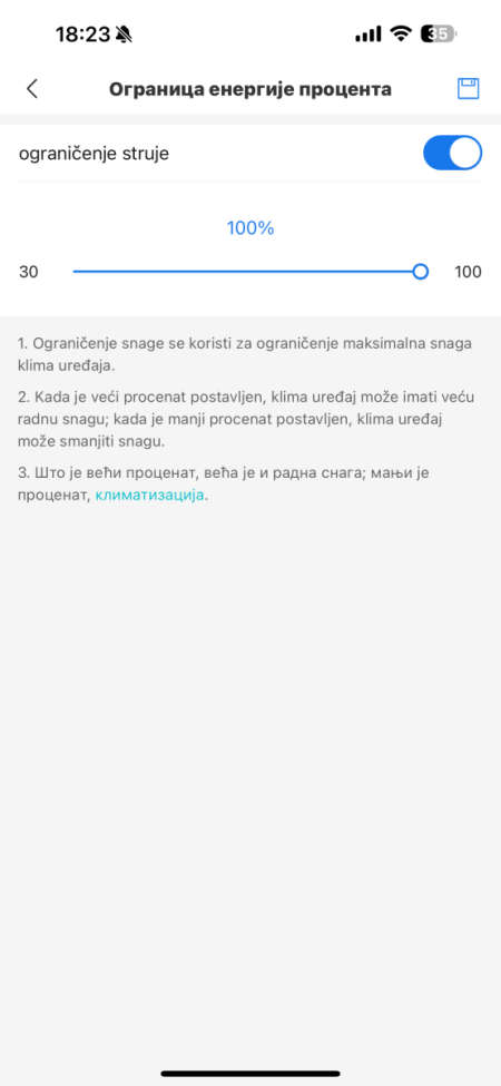

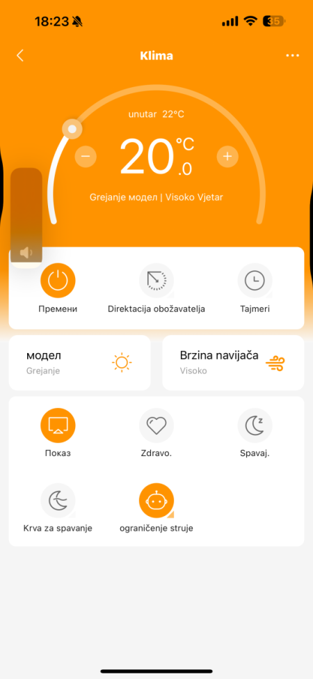

Sta znaci ovo ogranicenje struje?I da li to uopste radi ili samo stoji tako posto kolko god da stavim ona isto trosi ne menja nista.
