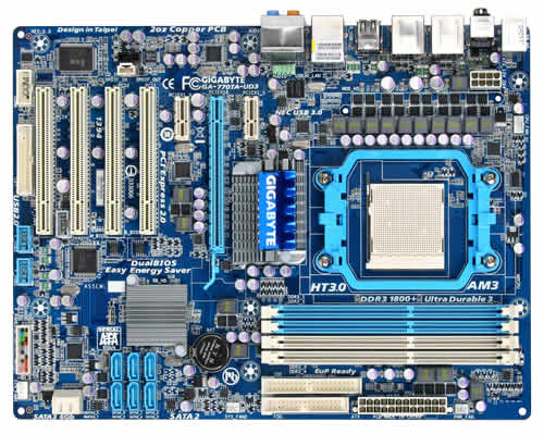

Sinoć sam naručio ovaj Arctic Cooling, međutim sad sam premerio tek ... nemam dovoljno mesta. Ako je visina kulera 10cm, meni bi ostalo svega 1cm između podloge i kulera ... ne znam onda ima li smisla ugrađivati kuler.
I dalje mi nije jasno, jer ako imas ovu plocu
Nemoguce da je kuler toliko blizu kucista??? Ako je PCI-E slot odmah ispod procesora???
Tačno imam 12cm od grafičke do dna, ponovo sam premerio. Ako je visina kulera 10cm, ostaje 1-2cm lufta. Ma biće okej valjda. Imao sam već arctic cooling ranije za procesor i bio je ultra tih. Nadam se da će i ovaj.
Pa i kod njih su iste dimenzije 😉 119 L x 94 W x 51 H mm
Zbunili su te pajseri koji su kacili karakteristike kulera na sajt, jer su napisali 10cmx5cmx10cm
zaboravivski da dodaju da je 10x10 baza kulera, a visina sa sve ventilatorom 5 🙂
