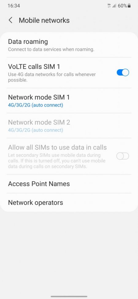

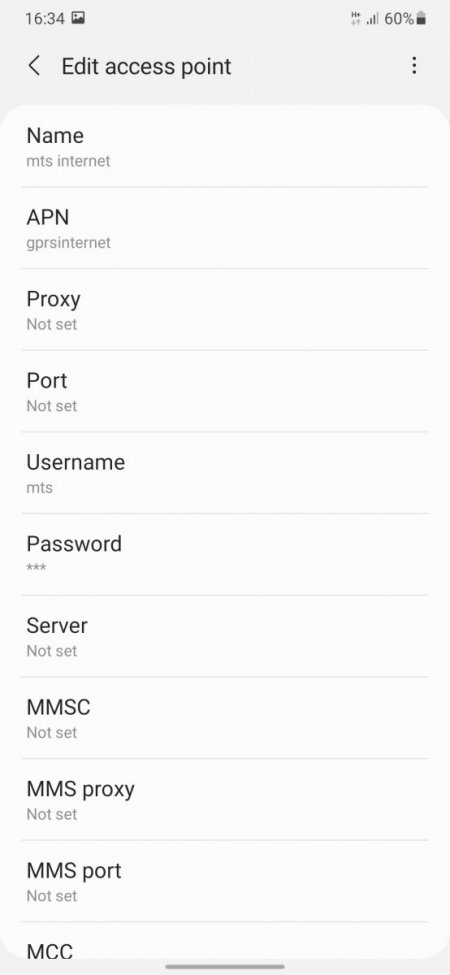

Pozdrav svima, opet ja sa jednim problemom mozda neko zna kako da resim: Naime danas sam isao u mts da zamenim prepaid karticu koju koristim vec sigurno 12 god, da mi daju 4g jer stara je mogla samo 3g, naravno zamenili su mi bez problema, medjutim na telefonu nikako nece da izbaci 4g ikonicu samo H+, pozovem kor centar, oni kazu aktivirano vam je itd, drzali me na vezi par minuta i to je to. Inace tel je samsung A50 kao druga sim kartica mi je Globaltel sa kojom 4g radi super ali kod mts samo 3g i sa zamenjenom karticom. U kor centru kazu da stavim u podesavanjima samo 4g medjutim te opcije nema vec samo uatomatski da on menja, a tako isto je i za globaltel i radi. U prilogu postavljam i par fotki kako je podesen tel i koju brzinu dobijam testiranjem, inace udaljen sam od mts stuba maximalno 1-1.5 km bukvalno s brda na brdo.

Ne mogu sad da proveravam imam 4g sim sa 1tb aktiviranim ali je u ruteru na drugoj lokaciji.Imam i a50 u fioci probaj da na globaltel stavis 3g/2g a na mts onda 4g da forsiras mislim da ce tako proci.
APN:gprsinternet
user mts
pass 064
Sve je i podseseno tako, cak je Globaltel.sim ugasen kao slot, podesavanja za apn su upravo ta kao kod tebe
Korisnicki kaze aktivirana vam.je 4g usluga probajte na drugom uredjaju, ja trenutno kod sebe nemam drugi tel, ali kasnije cu uzeti 4g modem pa cu tako testirati.
Eventualno na rucnom trazenju vidi da li ima mts 4g da forsiras. Signal. Mozda si samo na lsoj lokaciji pa nece da prebaci. Dok ne nadjes novi uredjaj. Da je Huawei to radi bez problema...
Uspem da nadjem mts 4g u manuelnom trazenju, registruje na mrezi i opet je 3g, evo i screenshot u prilogu. Opet da napomenem bukvalno gledam u njihov stub iz dvorista na oko 1.5 km, na drugim lokacijama po gradu isto se ponasa.
