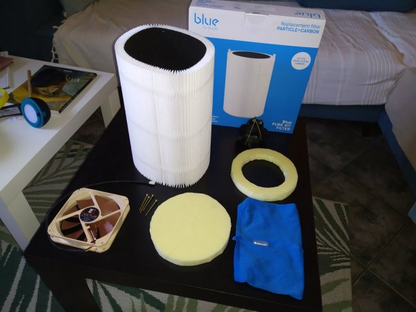

Evo ako nekoga zanima jedna "sirotinjska" varijanta prečistača vazduha 😁
U pitanju je relativno jednostavna i jeftina (15-20EUR) "uradi sam" izvedba.
Nažalost, zbog loše situacije sa vazduhom u delu grada u kojem živim (prvi komšija je još u pećinskom dobu i loži najgori lignit - džabe meni 5 inverter klima :( ), ukazala se potreba za većim brojem ovih uređaja kod mene u kući. Inače koristim 3 prečistača, dva Xiaomija (3H i 3C) i jedan stariji Sinclair (Gree). Pošto sam shvatio da mi treba još, odlučih da pokušam nešto sam da zbudžim, jeftinije je jel...
Od materijala sam koristio:
-Blue air HEPASilent filter, koji može da se nađe za 1100din
-Blue air prefilter, cena oko 600din
-Sturodur od 2cm, koji sam isekao skalperom za donji i gornji poklopac
-12cm ventilator za kompjuter (morao sam malo da mu skratim ćoškove)
-4 šrafa za drvo
-Ispravljač od starog rutera na 12V
(Ove poslednje tri stavke sam imao kod kuće)
Uz malo truda i seckanja, uspeo sam da napravim upotrebljivu spravicu :)
Slike u prilogu
    190.3 KB · Pregleda: 143
    191.4 KB · Pregleda: 142
