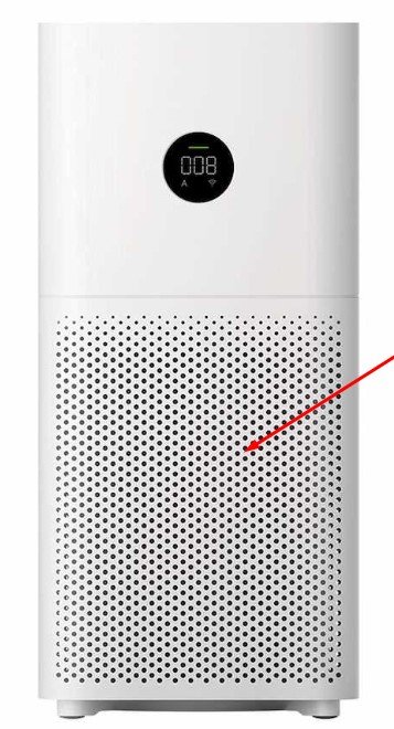

Filter ne perem nego kod komsije na kompresor izduvam, plastiku tj. kuceiste gde on stoji izduvam i nju operem vrelom vodom isprskam alkoholom i cepaj.
Posto su deca mala i tu spavaju menjam ga jednom godisnje, ne pusi se u kuci, lozim i kuvamo ali do sada za 4 god koriscenja jos nijedan filter nije navukao miris
Uredno se kada je na automatici poveca brzina kada kamin zadimi
Који филтер не переш тј шта опереш врелом водом??
Кућиште целог уређаја или филтер отвараш?
samo skinem gornji deo gde je motor i propeler, ispod se nalazi filter, njega izvadim a samu plastiku posto je to samo plastika nema elektronike operem, ovaj rupisacst deo njega operem. Ima sa strane da se pritisne skine se gornji deo.
