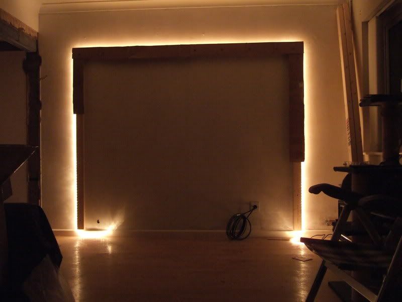

evo kako sam ja izveo...slikano mobilnim :S
Jel su ovo neonke iza ili LED crevo? Meni bi trebalo tako nesto, da bude tamno plavo svetlo. a ne obicna bela neonka. Kako najjeftinije da prodjem da odradim ovako nesto, a da se se ne kaci na napajanje od kompa, vec da ima sopstveni utikac za struju?
Bump, uzeo 2m plavog creva na buvljaku ali mnogo slabo svetli kad se stavi iza tv-a, treba mi nesto jace.
Razmisljao sam o Cooler master neonkama npr CoolerMaster DFL-UD1-EB
Case Lightsbar KIT, 300mm, Dual Light in Blue oko 1000 dinara je, sta mislite? Nakacim ih na kung-fu napajanje i zavrsim posao.
Uzeh. Izgleda ovako. Slikao sam mobilnim na brzinu.
