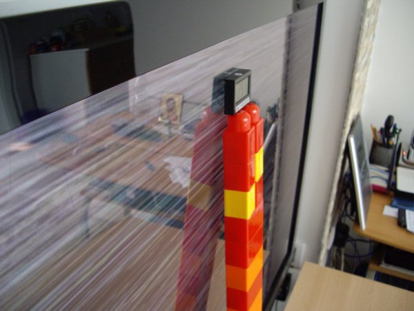

Nismo mislili na to grejanje heh, vec koliko panel emituje toplote ispred sebe. Ovo koliko se greje kod otvora je ok, svaki televizor mora da se greje tu naravno, cak i lcd.
Temperatura panela se moze videti u Service Menu ,predpostavljam B430 i tvoj LCD ima slicnu funkciju.
Inace paneli su relativno hladni to je na Movie/Warm2/Brightness47/Color41/ Contrast77/Medium Power Saving.
Varira od 26c-35c u zavisnosti od spoljne temperature i sadrzaja koji se gleda.
Ovo je 42'' na 50'' rezultati ce mozda biti malo drugaciji.
Service Menu/Control/PDP Option/Panel Temperature

@asda
Upravo o tome i pricam.Evo i mojih fotkica:

@asda
Pogledajte prilog 52789Pogledajte prilog 52790Pogledajte prilog 52791Pogledajte prilog 52792

E koji si kralj, kockice hehehe, kreativno nema sta 😀
Za service menu isto kao i na svakom samsungu: dok ti je tv ugasen ide sledeca sekvenca preko daljinskog INFO>MENU>MUTE>POWER. Ulaskom u service menu resetujes podesavanje slike iz menija, tako da zapisi kako si namestio pre nego sto ulazis. Dok si u servisnom meniju budi pazljiv da ne promenis nesto greskom.
Ma to mi bilo pri ruci,ima ih po celoj kuci 🙂
Poenta je da novije plazme disipiraju mnoooogo manje toplote od starijih panela-vidi slike/tacka
