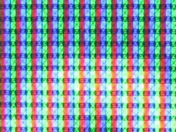

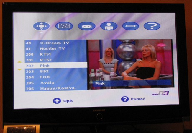

Imao sam priliku da se poigram malo sa Samsung PS42A416 i moj bi se utisak mogao svesti u jednu rečenicu: Živ se čovek na sve navikne.
Televizor je bio postavljen na standard podešavanja i isključio sam neke gluposti (dinamičko nešto, ušteda energije i tako to). Na TV je povezan D3 receiver i prvi utisak je bio pa nije loše... Slika je mutnija nego kod mene na CRT-u ali dobro i duplo je veći TV.
Sledeća stvar koju sam primetio je da crno nije ni blizu crnog, već je bledo sivo... ovo se prilično poboljšalo kada je svetlo ugašeno. Sa ugašenim svetlom je slika mnogo bolja i najviše se primeti razlika u crnom. Ovo je verovatno posledica refleksija staklenog ekrana...
Kao što rekoh slika je vidljivo mutnija u odnosu na CRT i slova u D3 meniju su prilično krzava i nekako jadno izgledaju. Dešava se i kada se pojačava zvuk da se žuta skala za zvuk nekako prelama, prepliće... između linija se pojavljuje neke žute mrlje.
Uglavnom ima dosta takvih stvari koje su me navele da zaključim kako jednostavno procesor koji obrađuje sliku predstavlja neko najjeftinije rešenje i da je to. Slika je takva kako ja taj procesor obradi... To je moje mišljenja.
E sad najzanimljiviji deo... Gledao sam ovaj TV nekih 2-3 sata i posle ta 2 sata sam se toliko navikao da mi je slika bila super. Gledati Motors TV u 16:9 bilo je pravo zadovoljstvo iako je svetlo bilo uključeno.
Kažem, živ se čovek na sve navikne. Meni je trebalo dva sata da se naviknem na ovaj TV.
Još jedna stvar na kraju.
Nisam odavno proveravao vid i ne nosim naočare ali meni je 2-3 metra sa kojih sam gledao ovaj TV veoma malo. Izgleda mi kao da se vide pikseli. Čini mi se čak da ne mogu da vidim celu sliku. Kada bih morao da čitam prevod nekog filma, oči bi mi non-stop šetale gore dole. Pročitam prevod pa pogledam u film i opet tako...
Probao sam posle malo da se odaljim na 5 metar recimo i slika je naravno mnogo oštrija. Ne znam, pogledaću ponovo ali meni je po ovome što sam večeras video 3 metra za 42" i 1024x768 rezoluciju malo...

Ljudsko oko vidi 30 pixela po kvadratnom inchu sa 3 metra sto odgovara 720p rezoluciji. Mjerenje je izmjereno kod ljudi sa 20/20 vidom :)
To sto ti vidis sa 3 metra moze biti shum i prikaz slabog sd "zrnastog" signala. Nikako velicina pixela. Drugim rijecima slika postaje ostrija ako se priblizis telki ne odmaknes. Pogledaj da ti nije na SD signalu uključen sharpness na maximumu.

Nani ne želim da ulazim ponovo u neku raspravu sa tobom ali moram da pitam šta tačno znači 30 piksela po kvadratnom inču i kako to odgovara 720p?
TV o kojem sam pričao ima 1024 piksela po širini koja je 93 cm, što dođe skoro milimetar po pikselu. To su prilično veliki pikseli i kada se približite televizoru mogu lako da se vide. Proveriću ponovo odakle se šta vidi kada budem imao prilike.
Kada sam rekao da je slika mnogo oštrija kada se odaljiš mislio sam da je bolja, da se ne vide mane koje se vide kada se gleda sa metar-dva. Kada se sedi blizu sve se vidi i šum i kompresija a kada se čovek odalji onda je sve lepše i ivice nisu krzave a ni šum se ne vidi. Jednostavno slika deluje oštrija.
