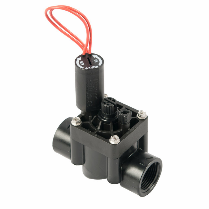

Naime, prijatelj ima navodnjavanje u pet sektora, odnosno ima pet pumpi. Treba mu mogućnost da uključuje/iskljućuje te pumpe (svaku ponaosob) na daljinu. WiFi ima.
Imate li preporuku za neke pametne prekidače ili tako nešto. Sve je to na otvorenom, ali zaštićeno od kiše.
Pozdrav!
Nisam siguran, ali mislim da ima neki običan prekidač. Pumpe rade na 24 VAC. To je navodnjavanje kap-po-kap, pa verujem da nisu veliki potrošači.
Predpostavljam da to nisu pumpe nego ventili ako je na 24 VAC, može npr Shelly 1 tj sve sa "suvim kontaktom".
Shelly 1 može da radi na 240 VAC i od 12 do 60V DC. A sam kontakt je suvi, tj može i 24 VAC. Ali smatram da to nisu pumpe, nego ventili solenoid.
Prepustite sve električaru, to je moj savet.
Vrlo je moguće da su ventili. Na brzinu mi je pričao šta mu treba. Verovatno će da angažuje električara, ali nisam siguran koliko se prosečan električar razume u modernu tehnlogiju :)
U svakom slučaju, mislim da će Shelly 1 mini gen3 da završi posao.
