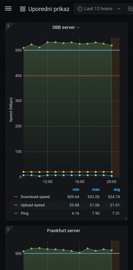

@Scyter Da li te speedtest-ove stalno radiš ka Orion-ovom serveru? I kakve su ti brzine ka MTS, SBB, Supernova, van Srbije (u momentu kad imaš te loše brzine ka Orion serveru).
Pošto koliko vidim Orion-ov speedtest serveru definitivno manjka bandwidth-a dok su brzine ka ostalim speedtest serverima po Srbiji a i van Srbije (Frankfurt, LeaseWeb server) su istovremeno (tj 10s nakon testa ka Orion-ovom) ok:
Eto kako se kreću brzine prethodnih 12 sati kod mene (napomene: ja nisam na "Gigant" paketu već na 500/20 prepaid optici). Kao što vidiš SBB i Frankfurt su ok brizine a Orion se čitav da klacka gore dole.
Orionov server na speedtest.net je beše u martu nestao na 4-5 nedelja i praktično od kad se vratio u život ima ovakav problem...
