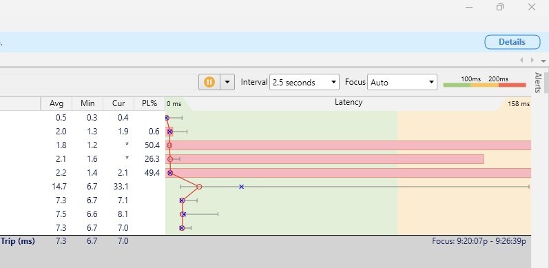

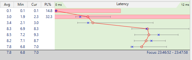

Da li je normalno da u PingPlotteru imam ka Yettel serverima PacketLoss od 60%? I to na dva računara na različitim lokacijama? U pitanju je Hipernet optika i Lan konekcija.
Trace ka google.com
Prioritet medju-rutera nije da radi reply na ICMP Ping zahteve, nego da rutira korisne pakete do odredishta, tako da packetloss na sredini traceroute-a nema mnogo uticaja na kvalitet konekcije
(ovo se desava zato sto procesiranje ovakvih nebitnih paketa medju-ruteri rade preko svog CPU-a sa niskim prioritetom, dok se samo rutiranje odvija na hardverskom nivou)
evo i moj i telekomov ruter radi istu stvar:
tl;dr ako je ping i paket loss prema krajnjem IP-u mali, sve je ok
