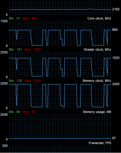

Ovi WHQL 280.26 kao i prethodni BETA 280.19 driveri kod mene na 560ti win7x64, rade istu stvar u 2D, non stop dizu i spustaju klokove:S: ...znaci,dok surfujem kako otvorim neku novu stranu ili scrolujem on tras podigne klok ,recimo otvorim neki gif opet podigne klok ! Vracam se na 275.50,ovo je totalno bez veze sa novim driverima😡 Evo dve slike da vidite kako to izgleda,sve se desava prilikom surfa,u operi su ostali isti sajtovi,samo sam promenio drivere ponovo surfovao i uhvatio screen !
prva slika je sa 280.26 a druga sa 275.50 (isto je i sa svim prethodnim driverima)

Ovo mozda ima veze sa hw akceleracijom u browser-u. Kod mene se to desava ali u mnogo manjim intervalima, dok surfujem klok skoci tek ponekad. (Firefox 5)
Ok ,recimo gledam neki video na yt a 280.26 driver podigne na max klok (960Mhz) ,dok sa 275.50 podigne na 405Mhz ...mislim,sta ima tu da dize na maximum kao nema dobar frame rate:d

Multi Display Power Saver forsira power state u zavisnosti od startovanih procesa, tako da mozes da forsiras 2D ili low 3D klokove kada surfujes.

Ja sam resio tako sto sam u afterburneru podesio profile za 2d i 3d i kad sam na yt karta radi na 405/900 ne na 850/1000 na koliko je drzim za igre
Ja mislim da je jednostavnije resenje drzati se drajvera koji nisu imali ovaj bug. Pogotovo sto ovi 280. xx ne donose nikakav napredak u performansama. Koliko ja vidim jedine razlike u odnosu na one pre su su oni 3d vision profili. Ko to ne koristi nema apsulotno potrebe da instalira ove drajvere niti ikakve koristi od njih. Jedino ako zeli da mu grafa bude toplija za nekih 5 do 7 stepeni, koliki porast temperature graficke ljudi u proseku prijavljuju sa ovim drajverima.
