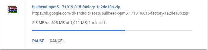

Ovako je kod mene (VDSL 50/2):
Speedtest:
Download sa Guglovih servera:
