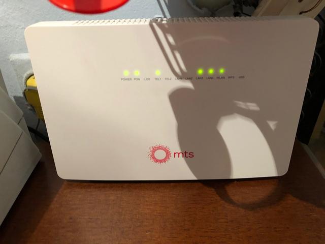

Molba za pomoć prijatelja: uveli su mi jutros optiku, vidim da je Q2 router. Priključili smo 2 lan kabla (jedan za PC, drugi za Playstation) koji si bili na starom adsl routeru,
međutim jedan (ovaj crni - LAN3) ne može da se poveže na net, vidi mrežu ali sony prijavljuje da ne može da dobije IP adresu, a kad ga priključim na PC nece WIN10 da dijagnostikuje problem.
Jel ima 'otključevanja' lan portova ili sličnih podešavanja ?
Hvala
Portovi 1 i 4 su za net
Portovi 2 i 3 su za IPTV
Da. I to ne sme da se menja - jer je preko LAN1 I LAN 4 sa VLAN ID = 100 - konkretno kod mene je broj 100
pusteno u centrali na OLT . I to sam video iz komunikacije tehnicara (koji mi je uveo optiku) sa adminom u centrali - pustao je zasebno - port po port za internet na ruteru.
A takodje i port po port za IPTV....
Nisam pokusavao da obrnem - ili da tri budu za internet a jedan za IPTV.

Dobio sam Zte modem
Imam paket box3 sa 200/80
Zanimljivo sto daju switch sa 100mb maks..tako da sam morao svoji novi switch da kupim sa vecim protokom da bih podelio punu brzinu i ostalim kompovima preko LAN-a
Brzina mi dogura do 192 dwn,,
medjutim Wifi cak i kada priblizim na 50cm lap top od modema..ne moze da izgura vise od 130..
Jel to znaci da za bolji wifi prenos da ih jurim za Q2 modem ?
Kakav vam je wifi sa timQ2 modemom?
