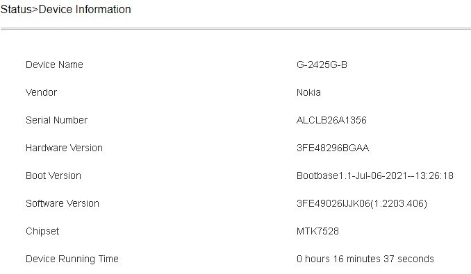

Isti taj:

3FE49026IJJK06(1.2203.406) je predhodni firmver koji smo imali vec neku godinu tako da rollback ?
u mom regionu jos nije stigao taj noviji
3FE49026IJJK06(1.2203.406) ISTO!
Mislio sam da mi je pred očima mutno, ali ne, smanjili su verziju.
Da, vratili su verziju, nakon jos jednog factory reseta radi i default sifra.
Sada radi i internet kako treba.
