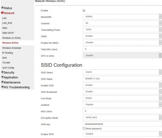

3) I wi-fi takodje zeza nakon restarta, pa moram opet da kucam sifru za wi-fi kad se ulogujem kao admin, onda nekako proradi ponovo?
4) Da li je bolje drzati wi-fi na 2.4 Ghz, ili 5 Ghz? Znam da je veci domet na prvom, ali da je drugi brzi, no generalno, sta je najbolje, i da li oba treba da budu stiklirana ili da kliknem na disable na jedan od ta dva?
3 kad podesis iz tacke dva i wifi ce raditi
4 ja drzim oba banda aktivna i nemam nikakvih problema i kad je spojeno 7- 10 telefona u isto vreme. Neki su na 2.4 a neki na 5 Ghz

Hvala na odgovorima, stavio sam connection trigger na always on umesto on demand kako je bilo. E sad, nije mi jasno sto su bili odstiklirani wi-fi 2.4 Ghz i 5 Ghz nakon reboot-a? Sad kad sam stiklirao opet 2.4 Ghz i pritisnuo save, zapamtio je, a na 5 Ghz nece...stikliram, i kad kliknem na save, ne reaguje, a oba su mi bila stiklirana. I je l' treba da bude ista sifra i na 2.4 Ghz i 5 Ghz, ili ne mora? Jer kad mi je i nalazio na smartfonu, nalazio je samo 2.4 Ghz a ne i 5 Ghz.
Da li je ispravno odraditi reboot na dugmence za on/off na ruteru ili od onih nekih drugih dugmica treba kliknuti za reboot?
Moj savet ti je da uradis reset na fabricka podesavanja pa onda podesavas iz pocetka.
Ta opcija je u Maintenance>Factory Default ili na samom ruteru imas rupicu ispod koje pise reset (cackalicom drzis 5-10 sekundi pritisnut taster)
Reboot mozes da uradis i na On/Off dugme na uredjaju.
Na slikama mozes da vidis kako je kod mene podesen WIFI. Oba password-a su ista, mada mislim da nemoraju biti da bi sve radilo normalno.
