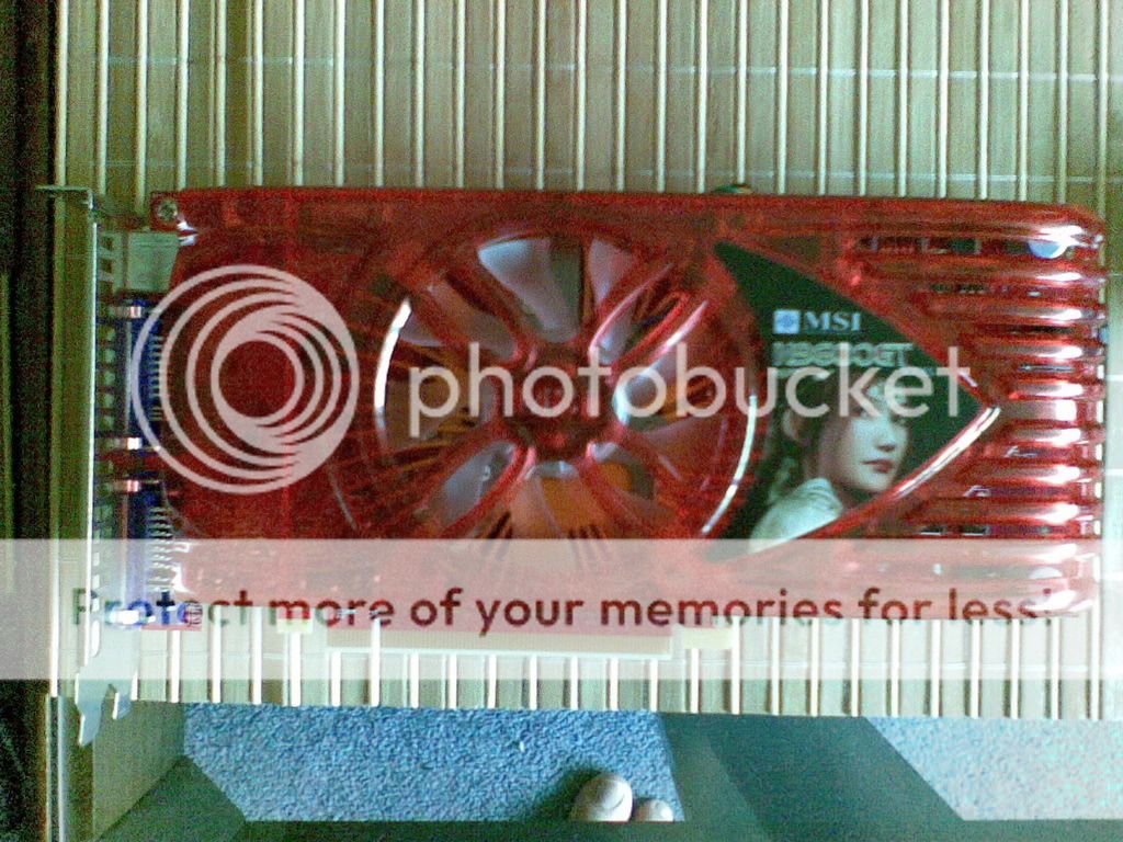

Ljudi kupio sam ovu karticu i neverovatno sam razocaran. Sve igre rade extra tu nemam zamerki ali poslali su mi V2 verziju sa manjim hladnjakom koja je neverovatno bucna. Dugo sam razmisljao,citao testove i forume i odlucio se za MSI upravo zbog tisine. Kakva su moja prava sobzirom da sam narucio jedno a dobio drugo?

Jel ona dva prsta sto se vide na slici,od nogu ili ruku,?🙂Nikako da provalim!😀
🙂 Od nogu! Znaci zamena ne bi trebala da bude problem?

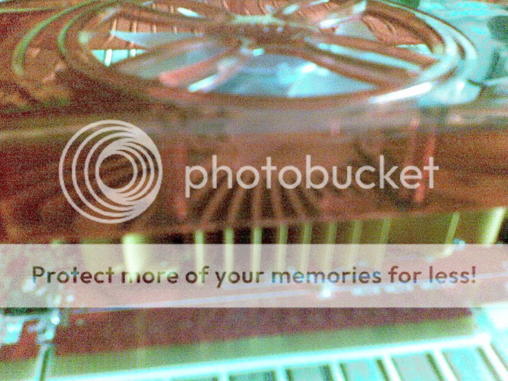

Ja sam je cak spustio na 25% preko riva tunera i bucna je, verovatno nije ista brzina u pitanju, mozda je 100% na v2 3000 a na v1 2000rpm. Ili je razlika u rebrima na hladnjaku. Mogu da snimim tj. da probam da snimim.
Hm, pa moguce da je do rebara. Kolko vidim na toj V2 su veci razmaci, pa moguce da to nesto utice na nepovoljno strujanje vazduha sto se buke tice. Ova moja je na 35% ultra tiha, znaci ne cuje se uopste... Nego, jel ima razlike kad ti stoji na 100% i na tih 25%, sto se buke tice?
Ima razlike i te kako, na 100% cuje se u komsiluku na 35% u drugoj sobi a na 25% samo u mojoj sobi smeta. Snimio sam telefonom 25 se ne cuje 35 se cuje a 100 je glasniji nego u stvarnosti tako da nije merodavno ali mogu da upload-ujem ako treba.
Onda je definitivno do hladnjaka sto ima sira rebarca. Ne znam sta bi drugo moglo biti...
Hladnjak je mnogo manji verovatno je zbog toga stavljen brzi kuler, ionako je brzina izrazena u procentima a ne prava brzina pa neznam kolika je brzina na V1 a kolika na V2. Odokativno i pod prstom na 25% se vrti sigurno 1500rpm ako ne i brze.
