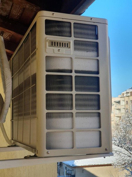

Ali da se manemo poređenja sa autima više, pošto je uspešno zaledila cela spoljna kada je opterećena samo jedna klima, deluje da nema tu nikakvog vazdušnog džepa.
Ostaje da vidimo kako će mu se ponašati klime kada rade samo po jedna i na većim minusima (ako ih bude) pa potera obe u paraleli, za sad deluje da jedna sasvim solidno pokriva izolovani prostor.

Ma I ona slika gde na vrhu nije zaleđena mi deluje kao da je df već počeo.
nije nije, veruj mi, prozor mi je odmah do nje tako da u isto vreme sam snimao i unutrasnju i spoljasnju, vise puta

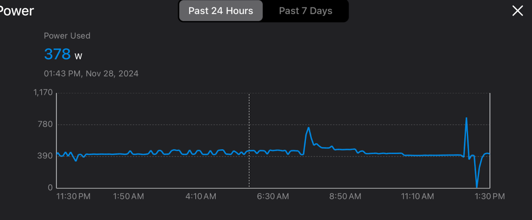

Sinoc sam poterao samo jednu, onu u dnevnoj, ali uslovi su takvi da i nije neki test...bilo do 5 nocas. Morao sam ovu u vecem da dignem na 24 jer kada je bila na 23 strandardno, pored mene je bilo 22.2 tako da je to vec malo smrz. Evo nocas i danas:
Peak-ovi su luftiranje.
Oko 400 se vrtela dakle, veca temperatura a tu i obitavam najvise tako da mi tu treba preko 23 a ispod 24 da mi bude taman.
Malo sam eksperimentisao i sa krilcima i duvanjem da je nateram da se ne smanjuje fan jer je bila smanjivala i sinoc pre nego sam ugasio drugu pa da razbijem dzep ako ima, malo pomerio i onaj TV koji je nakoso i nije smanjivala ispod 3 fan.
Sracunao COP - delovao mi manji nego na onoj u kuhinji, sinoc na 7 stepeni je bio 4.2 COP sto mi deluje malo ali necu donosim nikakav sud na konto toga jos.

Na kraju su ipak dosli iz ovlascenog servisa. Inicijalno je serviser dosao i samo izmerio pritiske na obe - sve je delovalo ok. Kada sam mu objasnio sta se desava, rekao je da mu to ne deluje normalno. Ovo je bilo pre nekih mesec dana. Ja sam mu preneo neko generalno misljenje odavde da je ili do freona ili do vakumiranja. Juce su dosli opet, izvukli gas iz obe (nije bilo manjka gasa), vakumirali po nekih 15-20 minuta pa dopunili tacno po 675 grama koliko ide po specifikaciji. Za sve su koristili digitalne sonde, vage itd tako da nista nije bilo odokativnom metodom.
E sada, da li ce ovo da pomogne, serviser nije mogao da mi tvrdi naravno. U oktobru mi istice garancija na njih tako da je ovo verovatno i bio zadnji pokusaj da se sredi situacija sa izmenjivacima.
Eto, cisto da napisem ovde da dam neki feedback.
Inace, pohvale za ovlasceni servis sto se tice komunikacije i strucnosti (koliko ja to kao laik mogu da zapazim). Bio sam malo pizdeo sto im treba toliko da dodju ali posle sam skontao da ih po starom nasem obicaju nisam ni gazio preterano tako da sam sam kriv.
Garancija ne istice na kvar koji je bio unutar garancije, nebi smjelo.
Jesu li vracali gas u bocu pa mjerili vagom koliko je povrata bilo? Inace ga ispuste u vazduh, ubace novi i caos, onda nemas pojma koliko je tacno bilo u sistemu.
vracali su u posebnu bocu, nisu ispustali nista. Bilo je i nesto viska, nisam gledao u gram,manjka nije sigurno. Sve u svemu, ovde bi onda razlika u odnosu na predjasnje stanje trebalo da bude samo sto su opet vakumirane. Valjda ce to da pomogne sto se tice onog problema sa parcijalnim zamrzavanjem izmenjivaca.
Mozemo se nadati da je do vakuma onda. Nazalost nema hladnih dana da probas.
