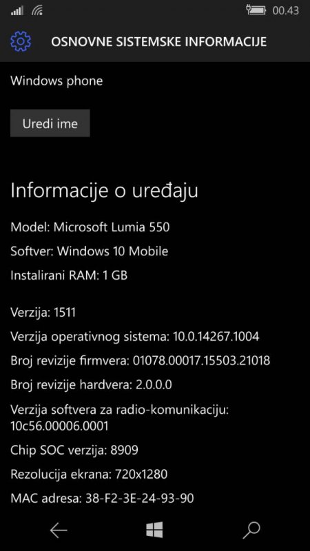

Šta ti stoji pod FW kad odeš tamo u detalje o softveru? Odmah ćemo da znamo šta je radio...
Nije sad fon kod mene tj cale nije kuci al' napisao sam, na .1004 je, sad koje su ostale oznake nemam pojma.
Uglavnom da se nije desio taj bag sa pozivom mogao bih da kazem da moze da se koristi telefon jer fb/vb redje iskacu iz memorije dok su tih par dana iskakale toliko da su bile neupotrebljive kao i uopste telefon.
Ovako deluje malo fluidnije ali i dalje to nije kao na osmici.. + random stucanja/ucitavanja. Bitno je da vise nema random restartovanja po ko zna koliko puta dnevno.
Ne, to je OS verzija, pitam te za FW, ovo broj revizije firmvera što piše:
Ako je ovo onda je resetovao telefon preko WDRT i dobio si i nov FW sa kojim, bar ja, primećujem razliku u performansama. Ako je umesto "155" - "154" onda je samo uzeo i resetovao telefon bez da ga je i zakačio na kompjuter.

Nego sestra je zadovoljna instalirao sam joj na 550 par app tipa viber,wa, skype, temple run :-D i to je to, nema sta ok radi iako ima negde ge telefon prosto kao da mu softver ne da da radi komotno, kako god okrenes opet ima quad core i opet ima 1gb rama, nije sigurno to razlog zasto ima tako neke lagove, tj trom odaziv na zadatu komandu..*** 107 fw je instaliran, a bio je valjda 104..

Trenutno za 550 nije pušten OTA, i novi FW je samo preko Windows Recovery Tool, samo treba ti backup jer briše telefon.
