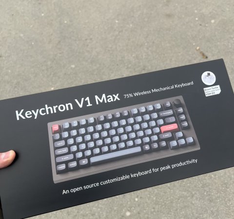

Ja uzeh danas Keychron V1 Max.
Cena od 10.900 na sajtu domaćeg prodavca na slovo G još i garancija od 2g su mi se učinili kao dobra ponuda. (popust još danas navodno)
Videćemo kako će se pokazati. Switchevi iz nje idu svakako napolje.
