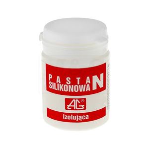

Poslužiće verovatno (gledaj da bar potrefiš gustinu), ali ne znam kakva će biti na duže staze...
Ne treba to tolika količina, heh, treba ti koliko da naneseš na krajeve šipkica.
Ne znam da li mi je pametnije tako nešto ili 205g0 ili da se isprsim za permatex
Šta mislite je l može ovako nešto umesto dielektrične masti za šipke stabilizatora?
Za sipkice je skroz ok i na duze staze.
Za tastere i stabilizatore je uzas, mada video sam nekog lika koji mesa tu silikonsku mast sa topljenim voskom i kaze da je slican fazon kao krytox.
To sa muljanjem nisam probao.
Samo silikonska mast na sipkice sam koristio i dela skroz ok.
Naravno da ne bih to na stabilizatore i prekidače, samo sam mislio na šipkice
