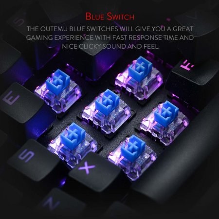

Problem je što kod mene Outemu svičevi izgledaju ovako:
Ne znam da li o-rings mogu na ovakav svič.
o-ring inde na keycap, ne na switch
Ma znam to, nego valjda neće smetati ova "kutijica". Ne uliva mi poverenje ta plastika. Kod mene deluje još tanje nego na slici koju sam postavio.
Nije to problem, jer kada stavis o-ring na kapicu, on je skroz gore, ne ulazi u ovaj deo na switch-u, bude malkice i visa kapica.

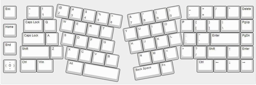

Krećem sa novim projektom, kombinacija drvo i aluminijum, sečem na CNC-u, aluminijum peskiram u crno. Gateron red switch-evi, DSA keycaps-ovi, Teensy 2.0 micro contoller, qmk firmware.
Budžet 100e... Pa ćemo da vidimo kako ce da ispadne 🙂
svaka cast, jako lepo zamisljeno, nadajmo se da ce uspeti projekat 🙂
Ovo je po modelu neke Microsoft tastature? Preporuka, da odmah dampiras unutrasnjost necim, da se sto manje cuju tasteri.

Radjeno je po “Alice” projektu (to mi je bila osnova), ali da podseca na Microsoft keyb. Predhodnu koju sam radio po istom sablonu se ispostavila kao veliko rasterecenje za zglobove.
Inace kuciste ce ici od oraha (dno 13,5mm) i lubovacu red switch-eve... tako da ne verujem da ce biti potrebe za dampom.
