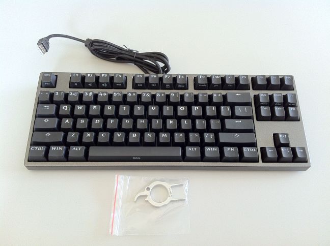

Moja tastatura je jedna od najpametnijih kupovina koju sam napravio. Ali iskreno sam dugo je trazio, cak se moze reci nenormalno, preko 3 meseca sam citao i pitao i promenio 5 odluka...:)
Deck 87 Francium PRO, TG3 Electronics je izabrana.
Sa mechanicalkeyboards sam kupio.
Fabricki Double Shot PBT i White Backlight koje ne koristim. TENK.
Teska, stabilna, osecaj kucanja neverovatan. Jedina mana je aluminijumski key puller koji vas odusevi na prvi pogled ali mi poslali na papiru u kutiji da ne koristim jer moze da izgrebe tastere.
Nije fleksibilan kao plasticni. U stvari je otvarac za flase na jednom delu. Tako da sam napravio od spajalica i tragam za plasticnim da kupim, bezuspesno.
Posle 3 godine kada je ocistim kao nova je, ali bukvalno. LED je obecano da ce raditi 20 godina, ali ne koristim. NKey Rollover, programiranje Backlight LED sa skriptama, razni modovi svetla.
Ali nije ovo tastatura za svakoga, skupa je, nema RGB, vise je za ljude koji zele pravo iskustvo mehanickih tastatura.
Ima Cherry MX Brown ali zbog PBT plastike se cuje skoro kao Blue.
Ima i Brown, Blue, Red i Plavi i Beli Backlight.
I ima Hassium Pro je normalna velicina.
