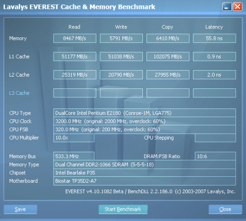

Druze moj, sve je to lepo, medjutim pusti ti to 800@ 4-4-4-12, teraj ti to na 1000+ @5-5-5-15 ima da bude brze. Veruj svom drugu. ;)
Probaj 400*8=3200Mhz, a mem na 4:3 da bude 1066, pa stavi 5-5-5-15. Bez obzira sto je asinhrono radice brze. Pusti Aquamark, pa vidi, pa posle pusti 3Dmark03 (mali ti je nesto rez), pa proveri. Ja sam sa 2.4 na 3Ghz dobio manje nego kada sam mem sa 667 4-4-4-12 sinhrono pomerio na 900 5-5-5-15 asinhrono
dakle radilo mi je na 9x333 (3000), sa mem na 667 4-4-4-12 i bilo je bolje od 2400Mhz i isto mem (manji mnozilac), za nekih 5% (aquamark), ali zato kada sam mem namestio na 4:3 sa 5-5-5-15 na istih tih 3Ghz dobio sam vise nego sa povecanjem takta sa 2.4Ghzna 3Ghz, tacnije oko 12%! Nije to AMD, znas i sam da nema int. mem kontroler. To je Intel, a on voli takt memorije vise od zatezanja tajminga.
probao sam, brze radi 850 4-4-4 1:1 perf. lvl 4 @ 2.1V nego 1066 asinhrono, 5-5-5 perf level 5 @2.2V (ne samo brze, vec i hladnije ;) ) Prvo sam drzao na 1066 i 3200mhz, ali tu je i FSB sam po sebi manji (10x320 jelte), ipak je CEO sistem brzi sa 420 (x8) magistralom...
evo samo za tebe, na 3200mhz do duse. Izvrtecu i aquamark, to nisam probao, 2001 daje 800 poena vise u korist 800 1:1
    183.2 KB · Pregleda: 88
    183.2 KB · Pregleda: 71
evo uradio sam i aquamark , 1066, 5-5-5-18, 3200mhz cpu (10x320, mem clk 667) 126.129 marks
800mhz 4-4-4-18 (1:1), 3200mhz cpu (400x8, mem clk 400) 125.426 marks
dakle jeste, brze je na 1066 :) ceo jedan promil, ali mi je memorija na 2.2V, a na 800 je na 2V. Inace, onaj 3dmark2003 skor je na 1066mhz , sad sam probao i na 800 mhz mem (4-4-4) i isti je, tj 25 markova manji, sto je u granici oscilacije. Mark2001 na 800 daje 37500, na 1066 daje 37800, sto jeste bolje ali jako malo da bi pricali o bog zna kom dobitku, a sobzirom da je na 800mhz, kao sto sam pokazao gore u postu, bolji writte i copy bandwidth, pretpostavljam da ce to negde vise doci do izrazaja.
evo sad izmerih Super Pi:
na 800 4-4-4 je 18.875s
na 1066 5-5-5 je 18.525s
dakle za takmicenja bitno, za rad - ne bih reko ;)
