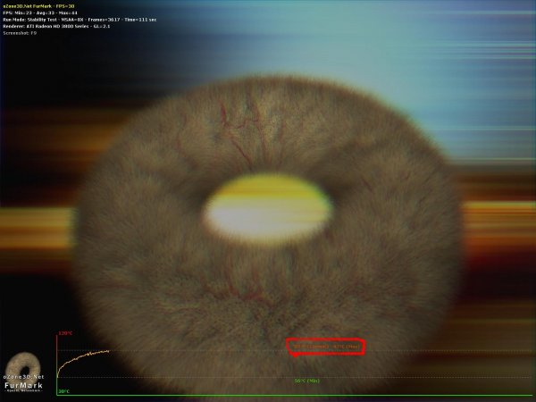

Ja mislim da je to prevelika temperatura,ja imam MSI hd 3850 i idle temperatura mi je oko 27-28c,a u load-u oko 40-42c.Zavisi koji hladnjak imas,pogledaj dole u atacmentu kakav je na mojoj kartici....Ne skodi mozda trenutno,ali dugo izlaganje kartice takvim temperaturama nece na dobro da izadje😛
Skini karticu,ocisti malo kuler,a bilo bi dobro da dodas neki vent u kuciste zbog protoka vazduha jer ipak su ovo vreli dani.

A ja kad sam pustio FurMark temp. mi je bila RAVNO 100C!!!!:smoke::banana::bottle:
