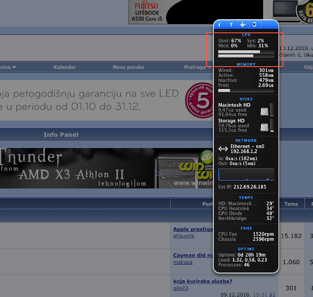

Jel imao neko problema sa Flash animacijama, Opera i FF mi se ukoce opasno kada na sajtu ima par flash anim., CPU usage preko 170%, ovo mi se desava otkako sam promenio plocu. :(
Znam Vlado za to,i kod mene je usb0,usb1 itd,a ehci je ehci.To sam sredio i sad je ok.
SBRG/LPC nisam nasao ni po delovima koda,al polako.
Glavne stvari sam resio.
Jutros sam ponovo instalirao svez SL 10.6.3.Graficka HD4870 je prepoznata u startu,QE radi,i tu je sve ok,nema potrebe za dodatnim kextovima.Nakon instalacije oba combo update-a,samo sam stavio DSDT fajl (sredjeni su i usb uredjaji da ne prave problem pri 10.6.5 update-u,i sata hack,da mi se hard diskovi ne bi prikazivali kao externi) u Extra folder,fakesmc i nullcpu bez koga ne moze i sve radi.
Tako da sam prosao sa samo 2 dodatna kexta uz naravno dobro uradjen dsdt.
Imao je dooyo, koliko mi se čini, identičan problem (ili jako sličan). Pošto nije tu, sačekaćemo da dođe i videti kako je rešio stvar.
Znam da mi je rekao da ga je Flash dovodio do ludila sa zauzećem CPUa...
Kod mene je bila malko drugačija priča što se tiče Flash-a...
FF i Opera su radili skroz normalno, kao i Safari dok nisam instalirao onaj prvi Flash verzije 10.1 tj. dok nisu ubacili GPU akceleraciju u njega. Posle toga mi je Safari učitavao normalno Flash, ali je sisao CPU samo tako i scroll sa točkićem na mišu je cepkao stranicu tj. nije išao onako glatko kao pre. Opera i FF su radili normalno, a za Safari sam instalirao svima dobro poznat Click2Flash i rešio problem.
http://clicktoflash.com/
Mada sam na discussions.apple.com pročitao da se dosta ljudi žali na slične probleme.
Mislim da je problem baš u toj GPU *******ciji koju su verovatno zbudžili kako oni to već znaju, a pošto na Mac-u to radi samo sa nekoliko modela, verovatno je kod nas sa HomeMade Mac-ovima neki problem u nekompatibilnosti sa GPU.
Evo probao sam kako je kod mene sa FF i nije baš veselo...
Znam da se dosta ljudi zali po netu na ovaj problem, bilo da je u pitanju pravi Apple Mac ili Hack, ja nisam imao tih problema dok nisam promenio maticnu plocu. Za FF sam skinuo neki plugin AdblockPlus, njime blokiram flash i sve je ok, ali me nervira sama pomisao da problem postoji :((((

To sam i ja primetio, i to naračito od kako sam se prešaltao na 10.6, Safari štuca i to bukvalno. Zaglupavi se flash, krene da secka, ugasim Safaro i ponovo upalim, tj. vratim ga na istu stranu i onda kao radi normalno, dok mu opet ne izudaram jedno 5-6 stranica u isti mah... Probao sam clicktoflash ali nije mi to naročito pomoglo kao ni ranije verzije fleša!
Sad vidim u čemu je vic, ali dok sam bio na 10.5.8-ci i sa Ati-jem nisam ovaj problem... ili barem ne u ovom obimu! ,)
Meni na MBP kada otvorim nešto u flešu (pogotovu neku igru sa FB) procenti od preostale baterije se bukvalno smanjuju kao da gledaš sekundaru i toliko se zagreje ispod da se ne može držati u krilu a ventilator radi najbrže što može tj "čuje se".
