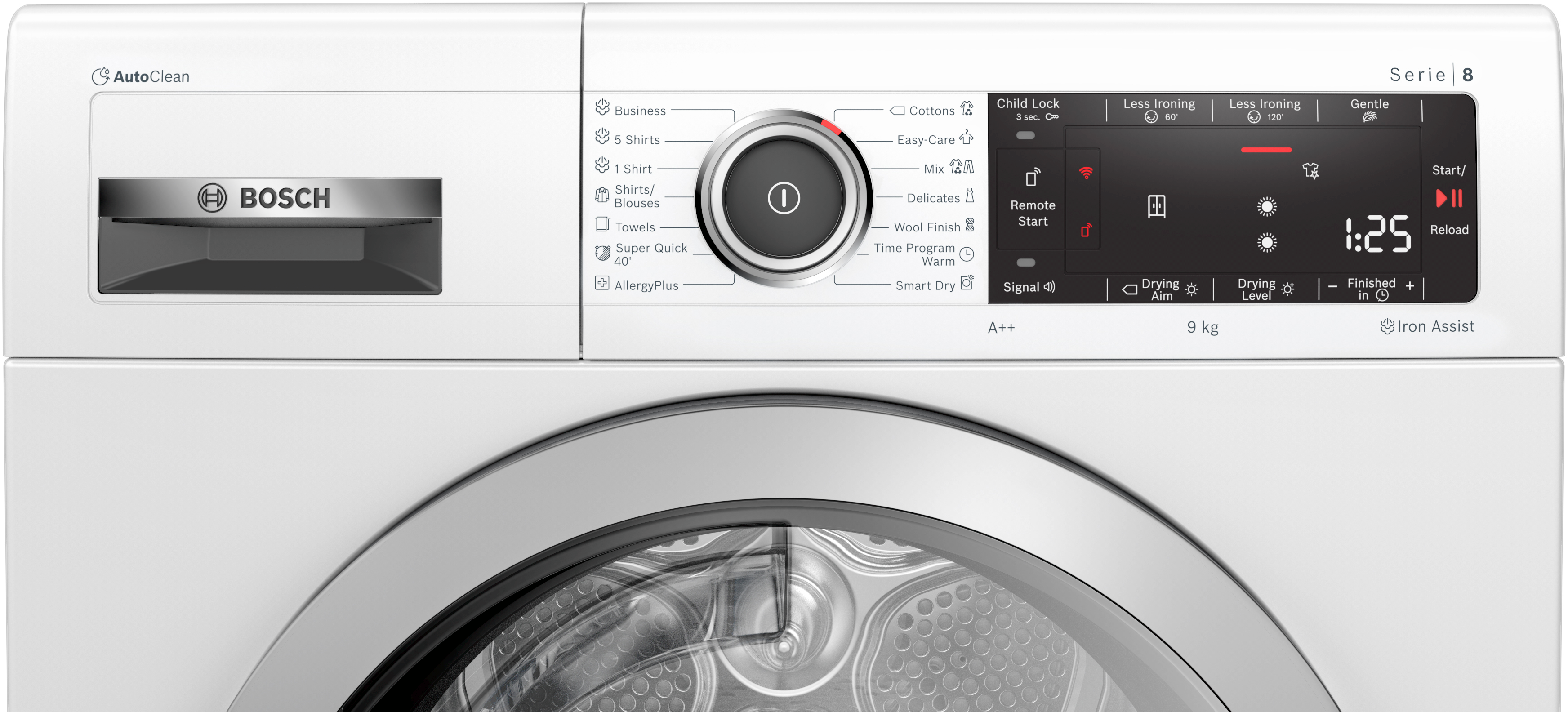

Ja sam prosto sokiran da nema filter mrezice, beko dodje onda kao mala maca :)
ne znam sa cime ce bosch da vrsi samociscenje kada se navata 200gr pamuka, sa smrkom?

Ako se bude skupljalo tu gde su "zaboravili" da stave filter (kod vrata), ja je vracam u roku od 2 nedelje, online je kupljena. Sutra je povezujem i krece sa radom pa cemo videti 😁
Rokni ti njoj gomilu peskira da otkrijemo sta radi sa pamukom.
@bakara
U ime nauke pusticu ciste peskire na pranje pa na susenje u narednih par nedelja, ako nemam dovoljno prljavih 😁
Ako bude bilo da rucno moram da skupljam ostatke tu kod vrata gde nema mrezice, ima da putuje. Ne bi trebalo, ipak im je ovo jedan od boljih modela kod nas, po ceni je jedino HomeProfessional serija jaca. Ja sam ulovio neko snizenje, oko 96k je izasla.

Polako sa izbegavanjem, nije jos ni ukljucena. Videcemo kako ce se ponasati.
Našao sam neko uputstvo na češkom, skuplja se prašina dole standardno, pitanje samo koliko često mora da se čisti. Ne sviđa mi se, sušenje pravi dosta prašine, ili će brzo gubiti efikasnost, ili će morati često da se zavlači dole radi čišćenja.
@mitar1982
Evo ga uputstvo. U sustini, pise da tu posudu dole uopste ne treba prazniti dok god se na displeju ne pojavi upozorenje da je treba ocistiti, ili pred pustanje programa za odrzavanje masine.
Zaboravio sam da napisem malopre, dobio sam crevo za odvod kondenzacije u pakovanju sa masinom, mislio sam da bih to morao da dokupim. Necu ga povezivati svakako jer ako ga povezem moracu rucno da pustam program za samociscenje i pritom svaki put da vracam cep za vodu koji se skida ako se povezuje to crevo. Jednostavnije mi je da je koristim bez povezivanja na odvod.
Ta mašina ima samočišćenje. Ako se dobro sećam, reklamiraju ih kao uređaje na kojima se ne zezaš sa stalnim čišćenjem filtera.
Koliko god se ona sama čistila više volim da ovo završi u kanti za smeće nego negde unutar mašine
Ok, ali to što si pokazao je deo prašine. Drugi deo svakako ostaje negde unutar mašine.
Slažem se da je deo prašine ali sa onim filterom sva prašina ostane u mašini.
Moja sušara je klasična kondezaciona i 2-3 puta sam prao kondezator i u njemu nije bilo prašine ni za 10-i deo koliko ima u ovom filteru samo nakon jednog sušenja.

Da li se skuplja prljavstina van filtera?
Ne. donji filter - onaj koji se otvara kao sveska - je potopljen u vodi uglavnom. Sve iza njega je skroz čisto.
Znaci ipak ima jos jedan filter?
Slikajte taj donji nakon susenja vece ture peskira.
Uf...
tri dela se vade i po potrebi čiste - plastika koja nema funkciju filtracije i koja "zatvara" bubanj, vidi se u postu #356.
Zatim fillter koji je sa jako finom mrežicom, sličan onom iz posta #360 koji se mora ispirati pod vodom.
Zatim donji, potopljeni filter, koji bude pun "blata" inače, kad se suši tako nešto i koji se otvara, ima šarke.
Mašina povremeno zahteva quick maintenance - upali se "CrE" na displeju i onda se odradi taj ciklus brzog čišćenja.
Postoji i dugotrajno čišćenje, za njega treba neka hemija (00311829) koja se kupuje od Boscha, sve piše u uputstvu za upotrebu:
