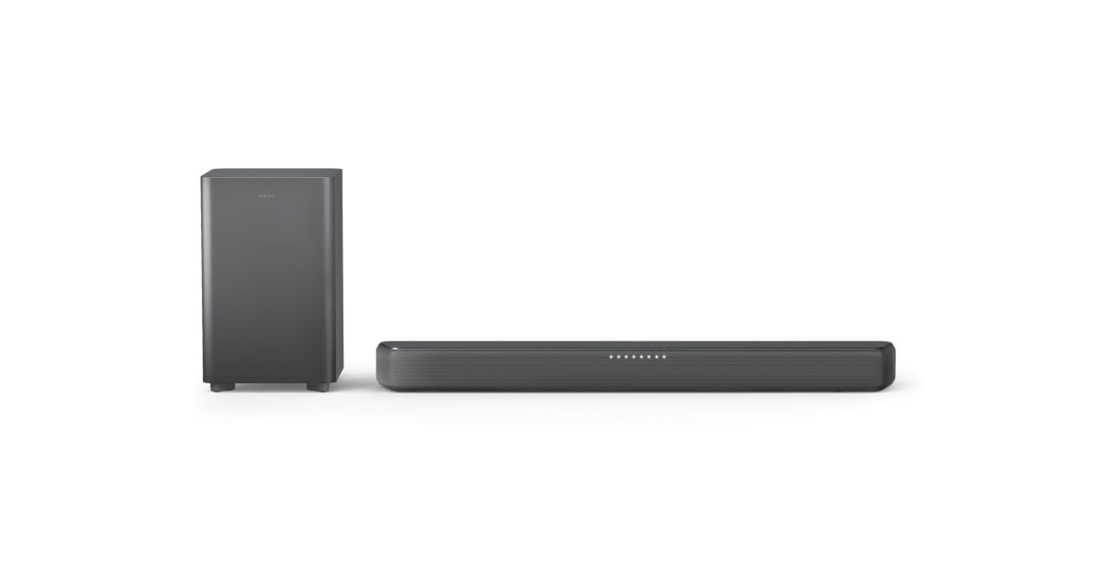

Imam LG nanocell tv i philips tab5309 2.1 soundbar, kad ga zakacim na earc sve radi medjutim zvuk deluje ravan bez bassa kad odem u opcijama zvuka na tv-u u "Digitalni izlaz zvuka" imam 3 parametra; PCM,Auto i Propustanje. Na PCM imam bass i ok zvuk ali se gasi DTS a na auto i propustanje imam ravan zvuk bez bassa. Da li je neko imao slicna iskustva? Ili moze da mi objasni kako da imam i bass i dts zajedno bez gubitka?
Ako imaš sound bar udri passtrough kako bi zvuk u potpunosti procesuirao sound bar. Ako bar nema dts onda nema...može tv da ga procesuira ali onda se vrši konverziija i nije to to.
Neobrađeni signal se prosleđuje na soundbar i onda ga soundbar obradi u skladu sa svojim mogućnostima. Ako nije passtrough onda signal obradi tv pa ga prosledi dalje. Ovo ke naravno krajnje uprošćeno tumačenje. Za više google je tvoj prijatelj.😉...u principu koristi ono gde ti se čini da ti je zvuk najprihvatljiviji tvom uhu.
koliko vidim u specifikacijama, taj televizor ne podržava DTS. stoga, neće vredeti ni passthrough (propuštanje) ako se pušta materijal sa DTS
ukratko, izbegavaj materijal sa DTS i namesti PCM
Posto taj Nano LG model ima optical SPDIF, sto jeste passtrough, i sa DTS soundbarom bi trebalo da radi..
posto u tom slucaju TV ne obradjuje audio, samo ga pusta niz optiku, ka SoundBaru?
e sad ne znam da li mu taj SB podrzava DTS uopste...
Jok, ako tv ne podrzava dts ne moze ni da ga propusti dalje...
Da, skapirah cim mi je @shomiNBGD odgovorio, da je optical SPDIF nebitan, ako TV ne podrzava DTS.
NIsam nikada imao soundbar, nego sam kapirao da je to kao kod PC-a, ako kartica ima optical out, znaci da moze sve.
my bad
