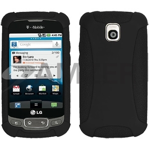

Drugo, da li kod nas i po kojoj ceni moze da se kupi ovako nesto:
Amazon - Amzer Silicone Skin Jelly Case for LG Optimus T - Black
^^Uze mi rec iz tastaure :d, i mene zanima da li ima negde neka folija, ili silikonski case za LGP500? Vec mi se odlepija ova sa ekrana pa mi sad zapinje prste preko istog :S
Kod mene to sve poskidano negde u 6oj sekundi nakon vadjenja iz kutije, kupljena najobicnija plisana futrola (kontam da su one sasvim prihvatljive za TS telefone) za 300din, i tel hvala Bogu nema ostecenja za sada! :)
Jednom mi je bez futrole pao na sto, dakle leteo je 50ak cm, sve kul, a jednom iz ruku u futroli prvo na metalnu sipku kreveta (i to stranom gde je ekran) a zatim i na pod. Opet, sve ok... :)
