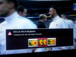

Mogu razne formate 3D da puštaju. Stvarno mi nije jasno kako nisi provalio. Kad pritisneš 3D na daljinskom, pojave se različite opcije na ekranu.
Nisam baš toliko glup. Odgledao sam bar petnaestak filmova u 3D sve u SBS formatu.
Sinoć pokušao da odgledam Staljingrad OU 3D. Nijedna opcija koju mi se pojavi pri aktiviranju 3d tastera mi nije dala nornalnu 3D sliku, Televizor je LG47LM690s koji imam već godinu i po. Film sam puštao pomoću MPC HC, kao i SBS filmove koji rade perfektno???

Hoćeš da kažeš da kod tebe ne postoji ovakav izbor? Pitanje važi i za makiacaveki. :)
Postoji ova tri i još dva prozorčića ukoso ištraftana za razne opcije 3D, ali film koji sam pokušao da pustim ni na jednoj ne daje pravu 3D sliku, (sve neka preklapanja slike, dupliranje tiltova...), moraću da pokušam sa drugim filmom u OU formatu.
