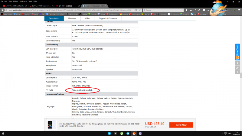

Jedno pitanje na brzaka, jel ima ovom zadnjem ROM-u FM radio?
Ja na par mesta nasao da pise FM radio-YES, a ovaj sto sam ja uzeo x600 ima instaliran AOSP pa sam mislio da zato nema FM radio...A zar ovaj chipset nije isti kao kod RN3, koji ima FM radio.. U cemu je caka?koga oni *****avaju....

0010s nema fm radio kao ni bilo koji drugi pre njega jer letva ne poseduje modul za fm koliko ja znam :)

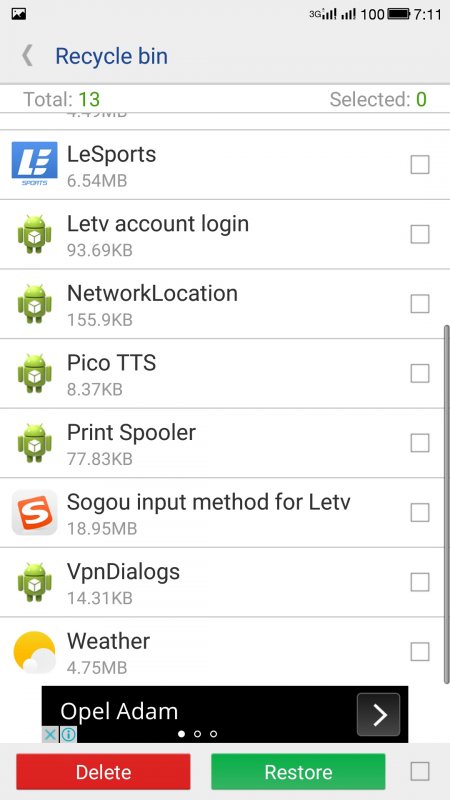

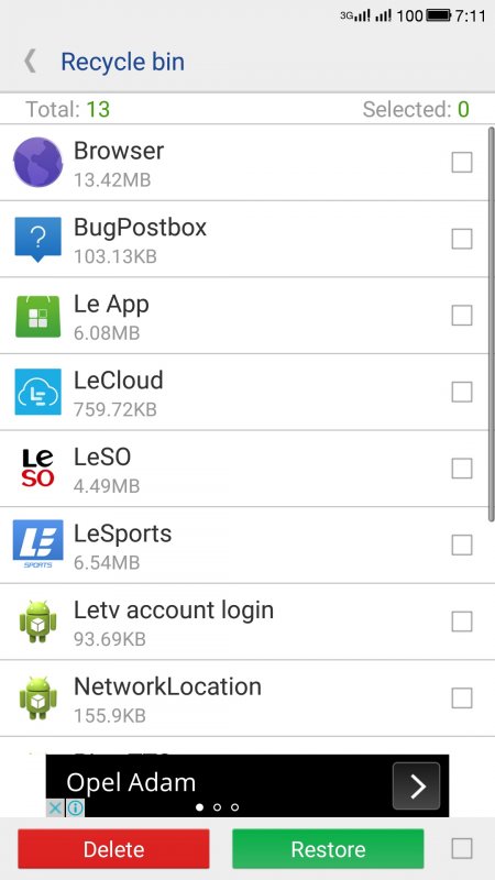

Ova Baidu IME for Letv jel služi čemu i jel može da se makne?
Ja sam obrisao Baidu i Sogou, ali obavezno pre toga instaliraj google keyboard. To su neke kineske tastature, ali ako ih obrises a da nemas novu za**** si se :)
Znaci instaliraj neku novu tastaturu i te dve slobodno brisi.
