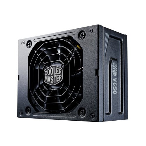

Dobio sam odgovor da je za mala kućišta. Evo i ovo je sniženo ako neko zna kakva su.
