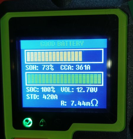

U prilogu testovi 3 akumulatora, koji je po vasem misljenju najsigurniji za koristenje s obzirom na prikazane rezultate i datum proizvodnje?
1. Slika 1 - 45Ah 420A, sredina 2022 god.
2. Slika 2 - 45Ah 420A, sredina 2019 god.
3. Slika 3 - 60Ah 580A, pocetak 2021 god.
Prvi i drugi su vrlo slicni po rezultatima, s tim da su sekundu bolji kod 2, ali je stariji 3god, dok ovaj od 60Ah izbacuje priblizno A koliko i ovi od 45Ah + nesto veca razlika u otporu.

Prvi
