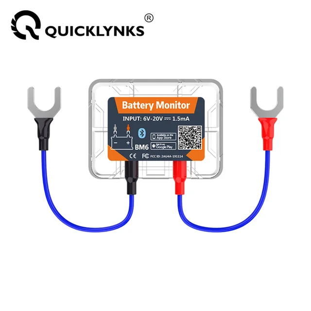

QUICKLYNKS-Wireless-Bluetooth-4-0-12V-Battery-Monitor-BM6-Car-Battery-Health-Monitoring-APP-Battery-Tester.png_640x640.png
Dobra stvar ko voli da prati napon i te stvari bez da se zeza sa unimerom.
