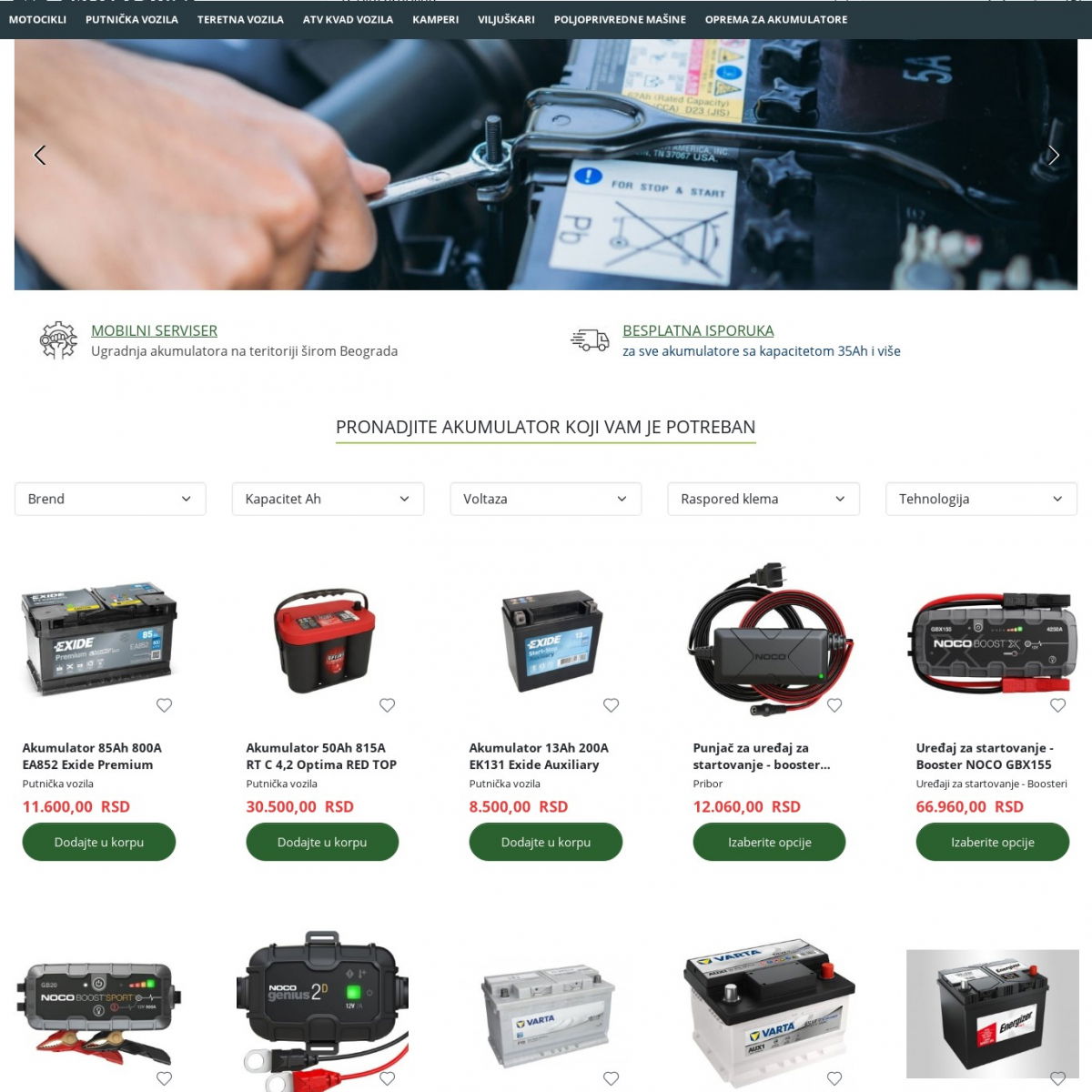

Trenutno na akciji
    83.6 KB · Pregleda: 37
Navodno se pravi za vozila koja su pod većim opterećenjem kao taksi npr
