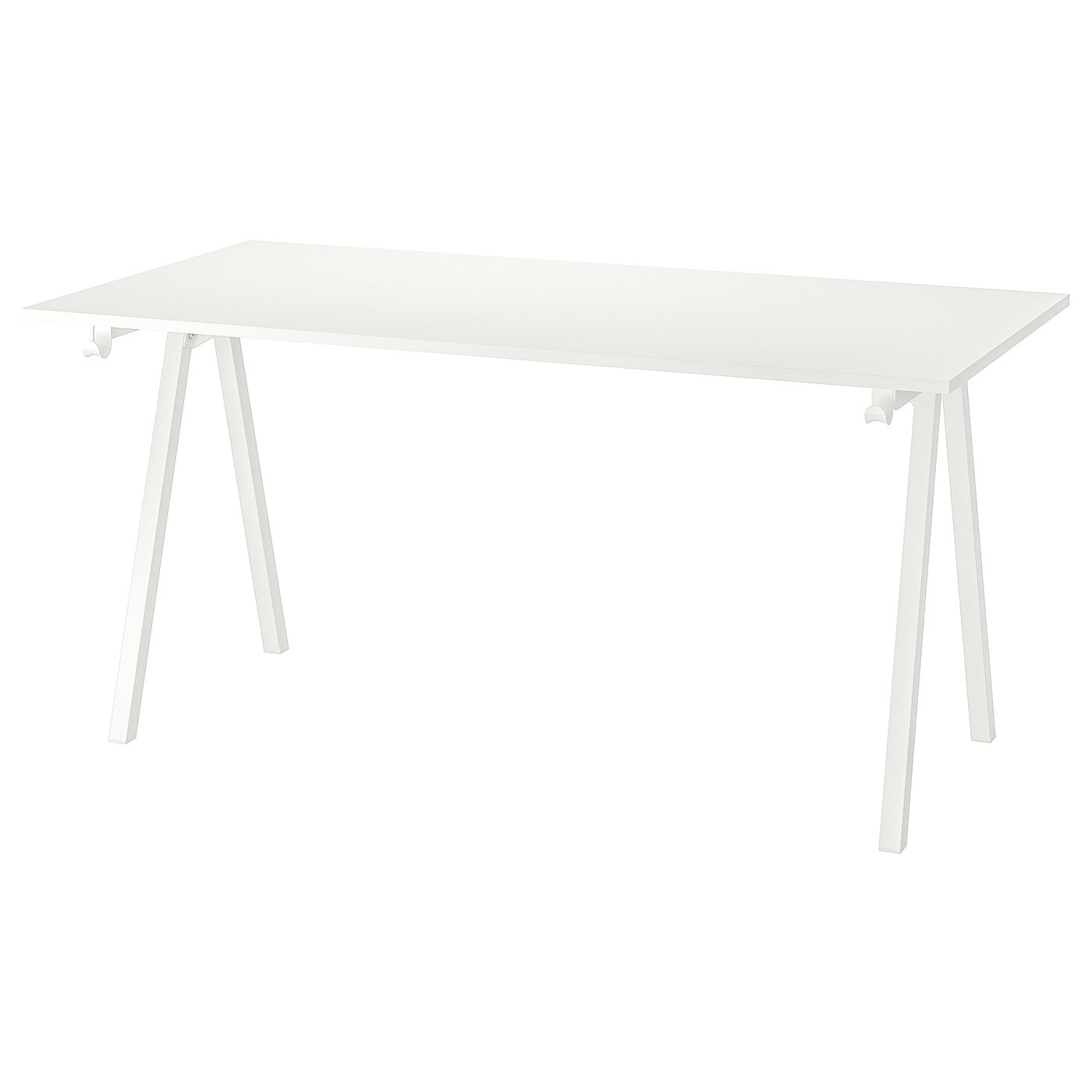

Jel ima neko iskustva sa IKEA Trotten? Nisam u prilici da ga vidim uzivo, a preko slike/snimka mi deluje solidno. Metalni deo izgleda stabilan, a ploca nije ona kartonska. Jedino sto je debiljina samo 2cm, ne znam da li je to malo?
Trotten ploča je klasična iverica, deluje čvrsto, trajnost će se pokazati kakva je ali zavisi i od načina korišćenja. Donji deo ne znam kakav je kod fiksnog stola jer je kod mene model sa podešavanjem visine na kurblu. Taj metalni deo je odlično i robusno izradjen.
@BigBoy Sad sam ih uporedjivao i model sa podesavanjem visine je skoro duplo tezi, mada nosivost je na oba 50kg, sto je meni i vise nego dovoljno jer bi na stolu bili samo monitori.
Da, taj mehanizam gore dole je bas tezak i glatko se okrece. Prenosni odnos je velik pa treba dosta okretati, verujem da je to zbog tih 50kg.
