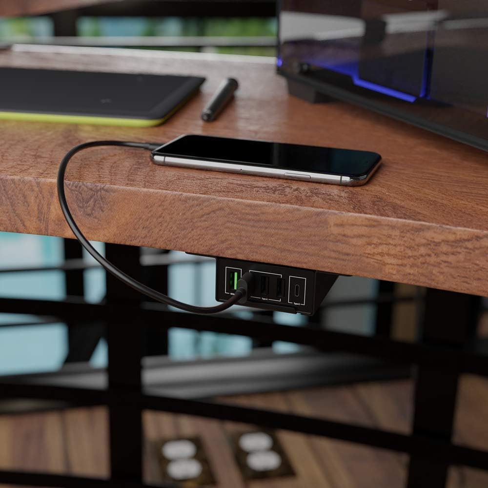

Potrebno mi je da monitram mali KVM uređaj ispod stola, ovako bi to trebalo da izgleda ( slika 1, slika 2).
Na slici je USB punjač, ali su dimenzije mog uređaja slične (13x8x4cm).
Ukratko treba mi ta fiokica ili leptir profil kako li se zove, ako može preporuka gde da kupim. Najviše bih voleo ovakve gotove fiokice da se samo zašrafi za sto (bilo bi dobro da ima onaj zubić kao na slici 2, uokvireno, da ne može da izleti napred/nazad). Hvala

Moja preporuka ti je 3D štampa. Napraviš model koji ti odgovara i štampaš. Ja sam tako odradio za par elemenata, npr. dac od slušalica na slici:

Može i dvostrana 3M traka. Samo da predmet nije teži od 2 kg. Ja sam lepo zvučnike za što sa njom.

dovoljno izdržljiva da nosi dac od 300g. Možda može da se malo diskutuje o dugotrajnosti usled uticaja sunca ili možda temperature uređaja koji nosi, ali nema razloga za izbegavanje ovog rešenja za one koji imaju mogućnost.
U svakom slučaju kreativnost je na strani 3D štampe. Koliko bi odprilike koštao takav rad ?
@vladat1
Računaj da je 3D štampa u rangu drveta iste debljine. A verovatno može da bude jača zavisno od tipa rezina koji koristiš. Takođe ako napraviš dobar model sa saćastom strukturom u unutrašnjosti postaje dodatno jak.
Pitanje je samo da li imaš dostupan 3D štampač i živaca da se potrudiš da napraviš korektan model.
Takođe što se tiče uticaja sunca i temperature ja koristim akrilni sprej a onda akrilni lak da zaštitim štampu, a i sebe jer nije dobro da imaš previše kontakta direktno sa rezinom.
Pa nemam ideju, cene se uglavnom formiraju na osnovu količine potrebnog rezina u gramima. Nađi nekog u tvom okruženju ko ima 3D štampač pa pitaj. Ne bi trebalo da je skupo.
Ja imam pristup štampačima u firmi, plus što mi koristimo neke ekstremno skupe rezine za druge potrebe tako da su ovi obični praktično džabe.
Takođe pogledaj na Thingiverse.com moguće je da već postoji model za to što tebi treba.
Ako vec imas 3d stampac, nesto sitno. Ako pak ne, nekoliko stotina dinara. Toliko naplacuju oni sto usluzno stampaju. Dovoljno je jaka 3d stampa, ako koristis recimo najlon i to 100% ispunjenje moze da izdrzi jako velike tezine. Za ovako nesto je dovoljan tanki zid od pla plastike.
Ja kad 3D štampam ovakve modele obično ne idem ispod 4mm debljine pre svega zbog unutrašnje strukture. A i sigurniji sam da neće da se zezne nešto tokom štampe. Ovaj nosač sa slike gore npr. ima sve strane debljine 4mm.
