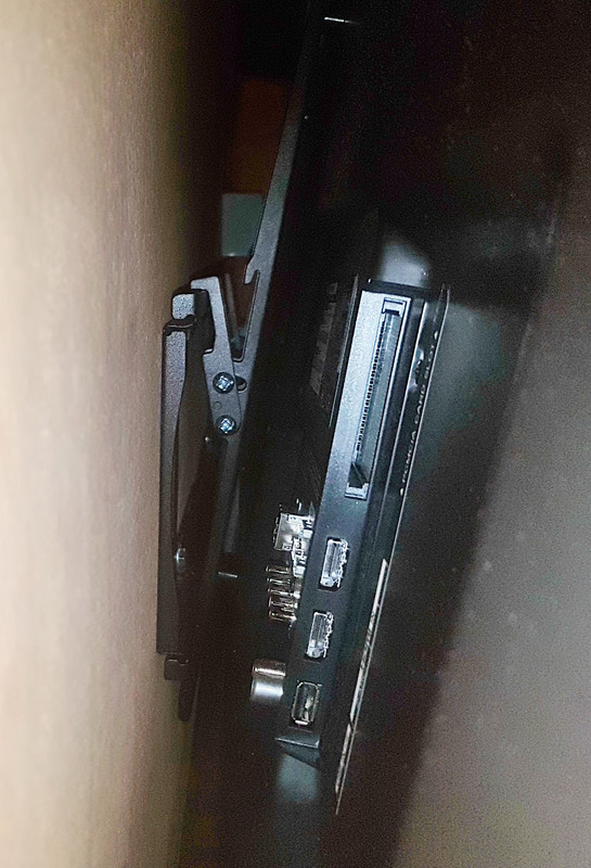

Koliku ulogu igra nosac,tj izgled nosaca?
Meni su ovi bili zanimljivi,ali dosta su udaljeni od zida i plasim se da ne odpadne tv . Ovi drugi se fiksiraju u zid koliko znam i nemoguce ih je pomeriti ni levo ni desno.
