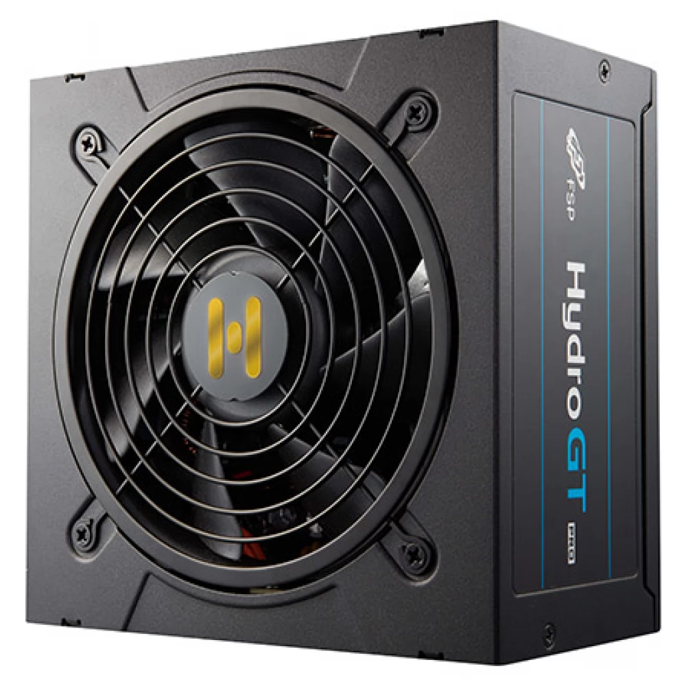

Da li je ovo baš DOBRO napajanje za oko 180 eura?
Da li za te pare postoji neko bolje?....na njega bi išla neka 4080 grafika pre ili kasnije...
Odlično je, za te pare nema bolje.
Mada kako vidim kod nas je za te pare FSP napajanje HYDRO G PRO 1000W PPA10A2400, koji nema podršku za ATX3.0(PCIe5.0), ovaj je skuplji
@Ulrich za tu cenu da. Ali proveri da li je to zapravo Hydro G Pro ATX3.0. Na itsvetu stoji GT Pro za 180€, a G Pro ATX3.0 235€. (I tad se isplati; na itsvetu su artikli zamenjeni iz nekog razloga)
Pa valjda je ovo taj noviji ATX 3.0 model napajanja...
Mada na iponu postoji i taj gt model koji je nešto jeftiniji,ali to je valjda taj stariji i koji nije 5.0 i ATX3
Na sajtu Ipon-a je ok, nego smo gledali domaće radnje gde postoji i stari model (PPA10A2400) i stoji na stanju, ali svakako i na kp i kod naših treba prvo proveriti jer su oznake slične
Pa kupio bih ga iz Ugarske,ovde kod nas je skuplje za nekih 7-8 hiljadarki....(možda i nešto više,što nije baš malo)
