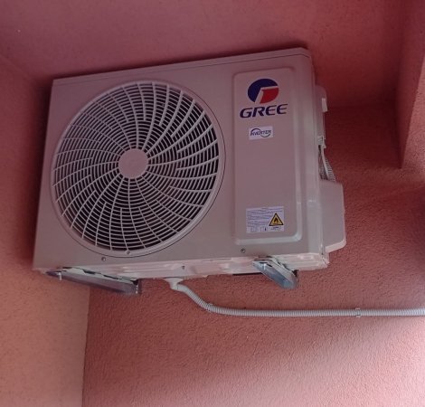

Ja sam naleteo na klimu koja je na pola zazidana zidom. Dok to nisam video bio sam siguran da je sve slično što se da videti po netu fotomontaža. Ali eto nije genijalaca ima svuda.
Ovde se neretko moze videti kako pojedinci oblažu klimu stiroporom svuda okolo kako jej ne bi bilo ‘ladno😁
Ili protiv golubova da se ne zavlace pozadi, oklope je iza, protok vazduha 0
Pa eno moja klima kako je ugradjena. Mada kad vidim ovo moja je vrh 😁
Tvoju su pokidali, sad sam video kako su zalepili spoljnu i to sve za ljubav 2 evra koliko je razlika između tih najkraćih što tebi postavili i onih najdužih.
Bitno da je taj stručnjak ubeđen da je stavio 3m cevi jer mu neko tako rekao da treba a što je sve to zacementirao za zid to mu izgleda niko nije rekao da ne treba.
Zadnjih mesec dana sam preko 15tak gnezda sklanjao iza tako lepo napakovanih klima.
Mislim ajde ok 3m cevi zbog svakakvih "ovlašćenih servisera" ali da li su mogli da smotaju manje krugove?
Nekad se pitam da li im i to neko rekao da mora manji krug ili šta a lepo može da saviju vedan veći krug i već su na bar 2.5m i da to pričvrste vezicama da golubovi nemaju već pola smotanog gnezda pozadi.
A nosači su tek posebna priča, umeju idioti da podignu cene sa 100 na 120-150e ali će da osiromaše za 200dinara da postave ljudske nosače.
Srećom po tebe to bar mogu lako da ti promene bez neke velike cimaže jer već imaju bakarni feder pozadi pa bez skidanja cevi i svega ostalog nek menjaju jedan po jedan i nek ti odlepe to od zida.
Da najbitnije nisam rekao da je u pitanju bila Tesla model TA36QQDT-1232IAWT a spoljna i nije nešto preteška da bi bila planirana za neku 18ticu ima 22.5 kg. Više mislim da je serijski pogrešeno prilikom proizvodnje. Proverio sam i kutije i imaju iste oznake na spoljnoj i unutrašnjoj.
Imam taj model.Kod mene je bilo za 12-ticu.Greskom je na toj za 18.A i ovi nasi ,,strucnjaci nad strucnjacima'' cackaju po uredjajima i skidaju i menjaju odredjene delove.Tipicno za nas prenapredni mentalitet 😄
