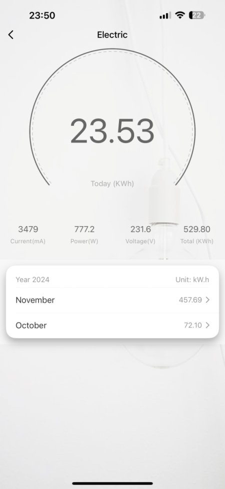

Ja imam Amber 9 Premium i grejem 60m2(neizolovani) i evo potrosnja od danas:
A kad se pre nekog dana spustala temp. nocu do -5c bilo izmedju 19-22kWh za 24h
Ma ovo mnogo nesto...
Jezivo.. A gde je druga klima.. Racun za struju ce mi biti sigurno 20k.Imas izolaciju 10 i opet ti nordic vukla u prosek 1.11kWh
Pitanje je sta joj radis i na koju temp je stavljas. Ako nordic drzis na autofan ne moj samo na fix. Isto takodje drzi ba 23-24 max. Ne ocekuj da mozes klimom jeftino da odrzavas na 29 stepeniJezivo.. A gde je druga klima.. Racun za struju ce mi biti sigurno 20k.
Nisu klime nimalo povoljne, niti mali potrosaci kao sto ljudi pricaju :/
Drzim je uglavnom na 23-24, ventilator medium-high kako kad.. Ne znam sta da radim da je obuzdam, da li bi valjalo da stavim preko noci da odrzava 20c temperaturu pa od ujutru da poveca na 23..Pitanje je sta joj radis i na koju temp je stavljas. Ako nordic drzis na autofan ne moj samo na fix. Isto takodje drzi ba 23-24 max. Ne ocekuj da mozes klimom jeftino da odrzavas na 29 stepeni
Subota najhladniji dan preko dana bilo 1 kod mene a uvece -7 Nordic potrosila 15.4 a 18kmta 16.8 obe greju 80 kvadrata neizolovanog prostora. Samo ja imam izolaciju na tavanu 150-20cm vune ali opet imam jos jedan sprat pa tek ta izolacija. Nesto ti tu nije uredu. Cekaj pitanje jel drzis na Ifeel na 23-24 ili drzis regularno???Kuca oko 60-65 kvadrata bez ulaznog hodnika, precrtani hodnik se ne greje, crvenim oznacene klime. U dnevnoj Nordic 12k, u radnoj AERI+ 12k.

Cisto da znas i taj merac u Hiseance laze jedno 25-30% u zavisnosti dal je minus ili nije. Ja imam tapo p115 i p110 da mi mere hiseance. Ne znam kad si je ugradio ali da znas ostavi preko noci na 20 vidi ujutru jel ti prija temp. Znaj da uvek ce na nogama da bude ladnije kad je minus pogotovu ako nemas podnu izolaciju i samo laminat kao ja. A skupi pare imas ovde na forumu kako se postavlja termo izolacija odradi to i bice ti 5 puta prijatnije cak 40% toplote se gubi kad nemas na tavanu izolaciju., Ja sam je uradio i mnogo mi prijatnije na spratu gde mi spavaca nego dole.Mislis termometar? Samo jedan.. Istina, jeste suv vazduh i bude povremeno vrucina.
Stavio sam Nordic da radi na 20 preko noci a AERI+ na 21 pa da vidim kako ce biti ujutru. Inace, Nordic duva toplije na 20 nego AERI+ na 22

Nijedna klima ne moze da greje druge sobe, moze da ih dogreva.Da da definitivno Fujitcu nije klima koja moze da greje druge sobe. Mozda dobro usukan stan ali ja imam 18kmta u vecoj sobi 38 kvadrata neko bi rekao da je overkil ali trebalo mi nesto sto ce na minusima da greje jer nemam izolaciju. I na ovim blazim temp se isto pokazala extra modulira 150-200w ali sama smanji fan a druge sobe ne dotakne.

Potvrdjujem ovo sto ti je rekao,meni vox na klimi stoji 20 a merac pokazuje 23,kad ga stavim na 21 to je 24😂Mislis termometar? Samo jedan.. Istina, jeste suv vazduh i bude povremeno vrucina.
